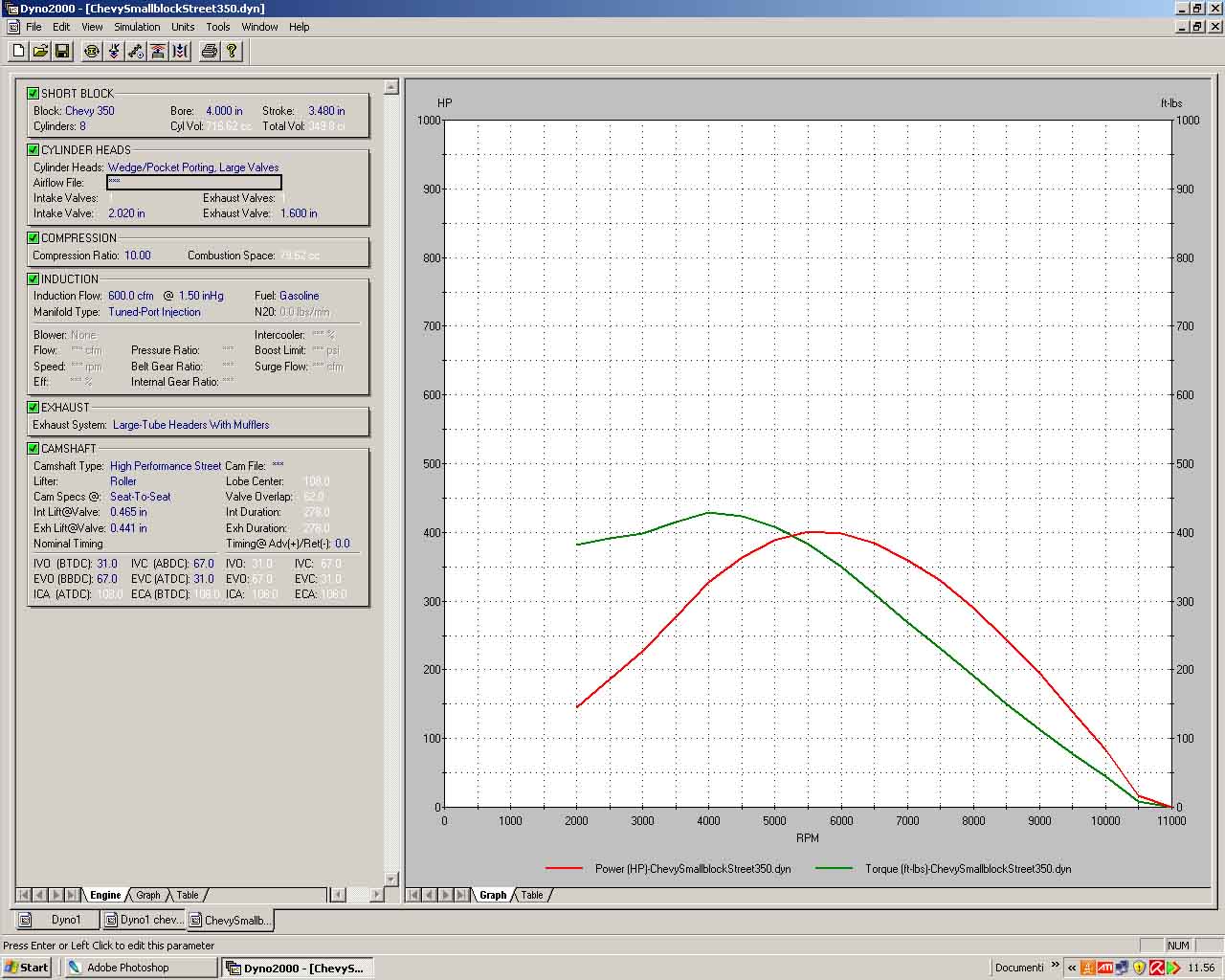

siamo ora in presenza di una modifica un po' piu' sostanziale,cioe' la sostituzione della camma stock con un modello piu' aggressivo, diciamo che la configurazione e' questa:
http://www.corvetteitalia.it/public/...eet tuning.jpg
237,5(censurato)KB
Parlo solo della camma citata nella simulazione non di tutto il resto.
Riassumendo iniettori da 24lb,regolatore pressione,throttle da 58mm,camma come da simulazione,tutto il resto e' stock, a parte gli scarichi senza cat con mufflers ma con exaust manifold stock,dove intervenire sulle costants?
Purtroppo la '870 è una pessime ecm e a pensarci bene non so nemmeno se abbia una injector constant. Di solito quelli con l'870 fanno l'upgrade alla '165 o meglio alla 730/727 che però è gestita col MAP sensor (in pratica butti via il MAF).
LA simulazione usa una camma un po' troppo spinta per un 350 stock.
Tra l'altro non puoi usare una camma roller con lifters NON roller, ma una Hyd flat tappet.
Infatti ha buoni risultati SOLO perche hai usato delle teste di media performance.
Per teste stock dell'85 dovresti usare low performance/stock ports.
Col Trottle body da 58 puoi usare anche un 750-800 di CFM come parametro.
In piu devi usare 'stock manifold and mufflers'....Large tube Headers sono i collettori performance 4 in 1.

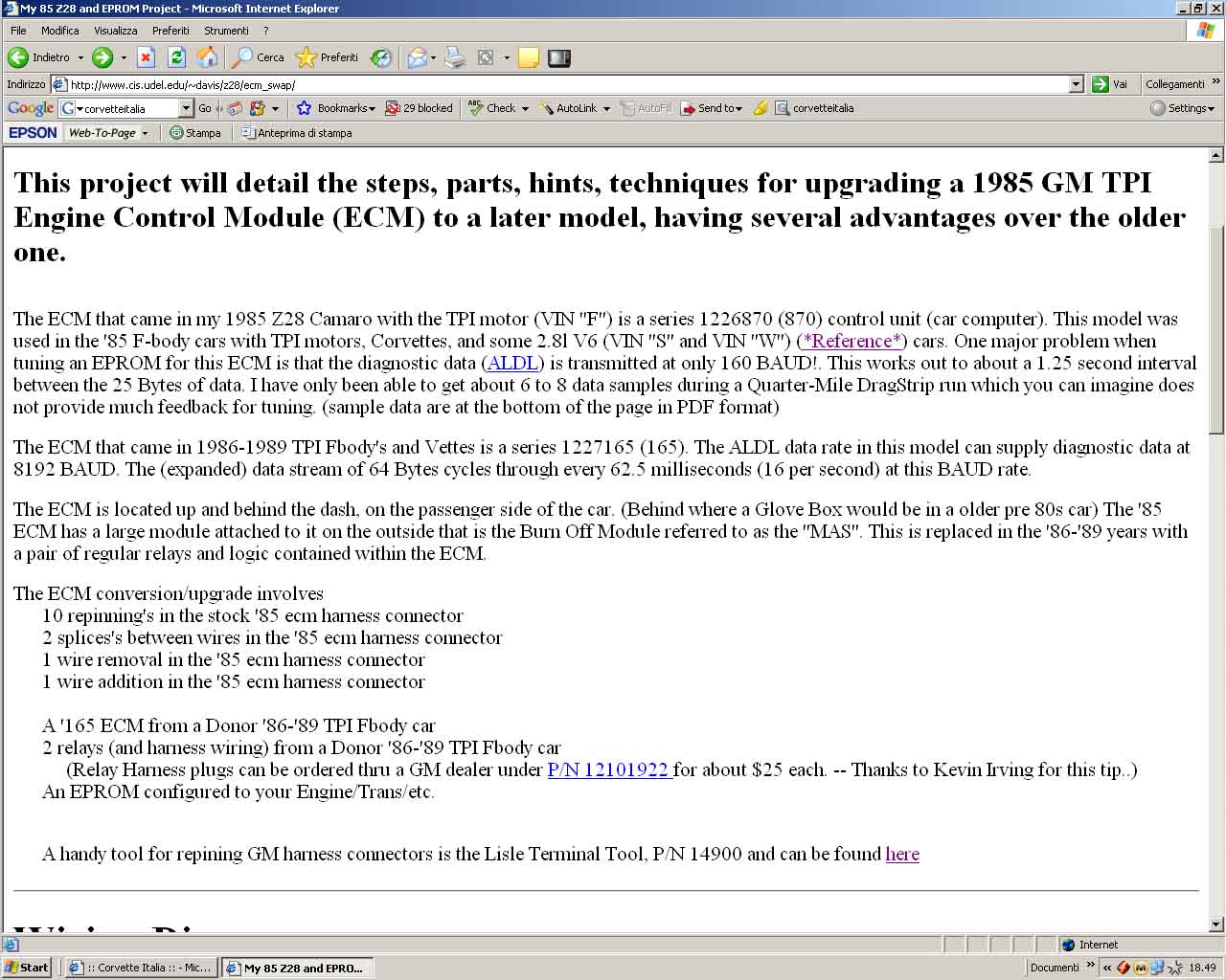

Gia' avevo il dubbio sulla camma con i flat tappet...e infatti,ho notato alcuni tutorial sul passaggio in upgrade a versioni diverse di ecm fra cui ovvio dall'85' all'86' con 165,altri con il cambio radicale di tecnologia MAF-MAT 727 speed density.
questo e' un bel link per chi e' interessato alla trasformazione
http://www.cis.udel.edu/~davis/z28/ecm_swap/
posto la schermata per rapida occhiata:
http://www.corvetteitalia.it/public/...7_swap ecm.jpg
260,99KB
Dovro' quindi valutare la spedizione della nuova ECM...Una domanda Beppe,ovvio che tu appartieni al "partito" speed-density,la tua e' un 90' se non sbaglio,come mai tuttavia l'esperienza speed-density e' durata cosi'poco in casa GM e si sono affrettati a un reverse engeneering,con ritorno alla tecnologia MAF,che, per quanto ne so, sembra essere piu' accurata e precisa, anche se piu' delicata per la natura del sensore.Sono solo due filosofie o la differenza c'e'?
