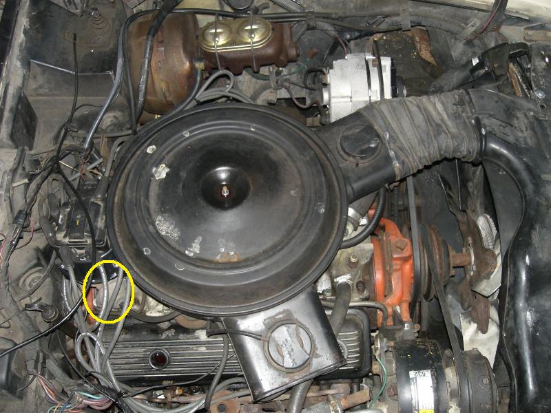

Infatti mi ero dimenticato di dirtelo... sulla mia 81 oltre a togliere tutti i fili, hanno asportato il relè (o quello che c'è dentro alla scatolina nera) lato guida E SOSTIUITO lo spinterogeno con uno vecchio tipo, cioè come nelle corvette fino all 80.
INOLTRE è stato sostiuito il carburatore con uno sempre fino all 80.
Ecco una foto d'archivio del vano motore della mia 81 quando l'avevo appena acquistata...
http://www.corvetteitalia.it/public/...magine 030.jpg
95,39KB
Nel cerchio giallo la differenza che potrai notare dal tuo spinterogeno a quello che ti servirà

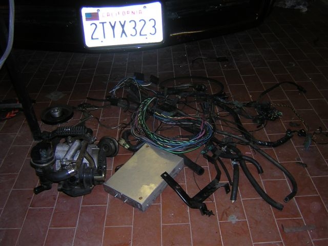

questo è quello che ho tolto cablaggio e air pump compresi...
è tutto obsoleto
http://www.corvetteitalia.it/public/...154510_air.JPG

biondo io ho levato tanta di quella roba, che mio padre l'ha presa x monnezza e ha buttato tutto
erano 2 grossi scatoli !!
