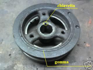

Guarda come è fatto dietro.....
http://www.corvetteitalia.it/public/...1_balancer.jpg
27,75KB

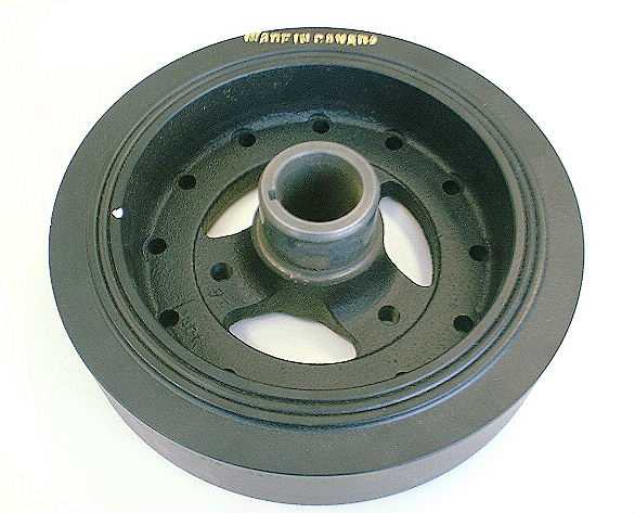

....e come è fatto davanti!!!
http://www.corvetteitalia.it/public/...balancer-f.jpg
12,89KB
E' impossibile montarlo girato!.... perderesti tutto l'olio motore, visto che il "naso" sul retro fà tenuta sul paraolio del carter distribuzione!
Cotrolla meglio..... mi sa che l'anello esterno si è spostato indietro!
ok?

Infatti quello che PierPaolo chiama naso è quello che si vede sulla Prima foto in primo piano (quella + nitida) . Quella parte va Verso il monoblocco e l'altra verso il radiatore.
Può succedere che con dei Damper vecchi quando li estrai con l'estrattore , l'elastometro si lasci andare perchè fai presa all'esterno con l'estrattore quindi al limite dovrebbe essere piu all'esterno... bho...
Yes vedo...è in una zona anche poco accessibile per fare una foto poco chiara...
