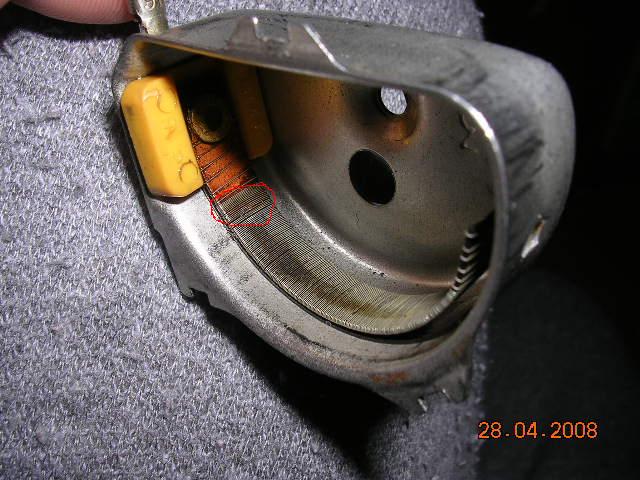

Big Problema...
la resistenza dell'indicatore per via dell'usura è interrotta, e nemmeno a farlo apposta giusto sul limite della riserva...;cosa mi consigliate,è possibile ripararlo?non mi sembra il caso di dover spendere 300USD per il ricambio!!
http://www.corvetteitalia.it/public/...8_DSCN3187.JPG

...saldalo!
altrimenti, se non è possibile, chiamami che dovrei averne uno
(ci sono già passato!!!):D:D:D
AZZ,
la pompa è fornita ma il galleggiante no! costa na botta!
Grazie Vette 84, provo a saldare,..la vedo dura,ma ci provo ugualmente,comunque il filamento lo vedo molto usurato e nel tempo sicuramente ri rompera' di nuovo....ti faccio sapere.
Ciao
Ho tentato di saldare ma non riesco,ho applicato una leggera striscia di alluminio e pare funzionare, ma con valori diversi di Tester.
Venerdi provo da un riparatore in zona che mi hanno consigliato,pare che ricostruisca tali resistenze dei potenziometri ..Vedremo per i prossimi aggiornamenti.
Wow Funziona!! un semplice giro con un piccolo pezzo di foglio in alluminio e funziona correttamente!Speria mo che duri!
