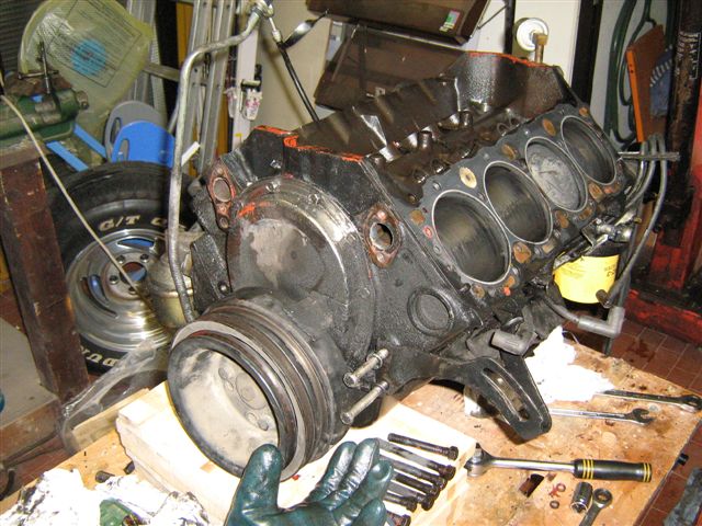

Ho tolto le teste e mi sembra che i cilindri siano messi in buonissime condizioni, solo inevitabili residui carbonioni sui pistoni ...(domani se tutto ok porto un meccanico "vero" a controllare);
Bisogna fare lo stesso lavorare il monoblocco?
Mi dai una dritta su pistoni e fasce da acquistare ?

Ottima la selezione dei componenti!!!!!!
Per il monoblocco, anche se sembra tutto ok, un minimo di ovalizzazioe delle camme ci sarà.....
Io ti consiglio di rialesare!..... Hai fatto 30.... fai 31, no?
Pistoni Hypereutectics (o meglio forgiati, anche se non è indispensabile) Flat Top..... ottimi i Keith Black Flat Top.
Fasce Moly Rings.... con il primo segmento trattato al molibdeno!.... da evitare le Gapless.... troppo delicate.
A partire dal 1968...... tutti LARGE MAIN !!!!!!!
La configurazione finale supererà i 400 Cavalli con una buona propensioe a girare sopra i 3000 RPM.
Sotto il motore è un pochino più stanco..... ma dà soddisfazione l'entrata in coppia!
La MSD 6AL è una buona scelta, integra il limitatore ma necessita di uno spinterogeno in ottima forma!
Altrimenti si rischiano fenomeni di cross-firing (la scintilla che salta su più cilindri dentro la calotta).

Daccordo con Stroker.
tranne che su una cosa, cioè la scelta dei pistoni. Per esperienza personale diretta, per esperienza di un altro del forum e per esperienze dirette dei membri del forum americano, io eviterei I KB Hypereutectic.
Notoriamente fanno mangiare olio (e la mia ne mangiava parecchio), sono delicati se non segui pedissequamente le istruzioni su come aggiungere extra gap sulla prima fascia. Se non segui queste istruzioni, la fascia superiore entra in contatto (per troppo calore) con l'altra estremità fino a coprire il gap e ti fa saltare parte del cielo del pistone.
Il quality control della Keith black Silvolite fa cagare. Se non misuri TUTTI i piston puoi trovarti in guai seri.
Un nostro socio ha trovato dimensioni diverse di pistoni (nello stesso set da 8 !) e per i due che ha dovuto sostituire è stato un vero incubo.
Dato che ci sei compra anche un set di bielle con l'opzione dei prigionieri biella ARP e segui alla letera come montarli verificando gli allungamenti.

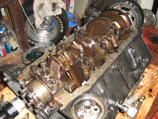

oggi ho aperto sotto e :D:D:D:D:D:D:D
4 BOLT !
? pensavo che nel 1981 non fosse previsto
ho visionato le bronzine che sembrano perfette e non è mai stato rettificato ( bore 4,00 '')

Ma ... se devo cambiare le bielle, i pistoni, bronzine e ho un 4 bolt ... mi vien voglia di esagerare e aumentare la cilindrata.
Per un bel 383 ad esempio , bisogna "solo" cabiare bielle pitoni e albero o ci sono altre lavorazioni e\o accorgimenti da esaminare?
ho visto che un albero motore (non forgiato) non costa una follia 250-300 us $ .
" la fame vien mangiando "
I Keith Black che o usato io (sul mio vecchio 383) stanno ancora frullando come matti nella C3 di Omar (in Svizzera)...... mai avuto problemi!
Detto questo se altri e hanno avuti...... cambia tipo!!! :D
Ci sono dei KIT stroker della Eagle molto buoni intorno ai 1000 $ e comprendono albero, bielle, pistoni, bronzine e fasce tutto nuovo!
Scegli un KIT con bielle di almeno 5,70" ..... e fai attenzione ad eventuali (molto probabili interferenze fra teste di biella e monoblocco e albero a cammes!
Se battono sul monoblocco...... dagli di fresino sul monoblocco!
Se battono sulla cammes...... NON FRESARE L'ALBERO A CAMMES MA LE BIELLE!!!!! :D:D
