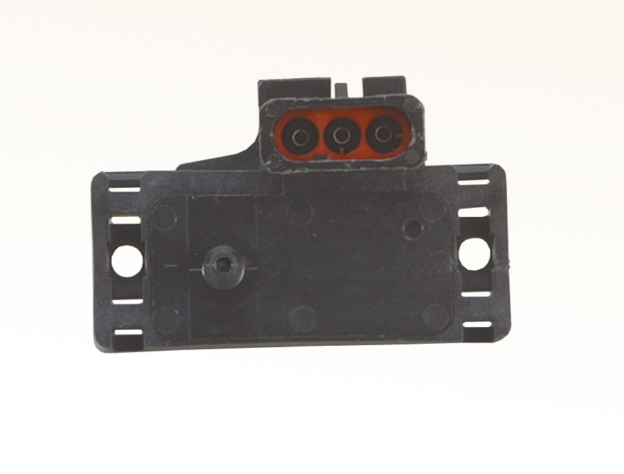

Finalmente la mia Vette si è decisa a parlare...Questa sera le ho fatto riprodurre il difetto, ora mi segnala un codice 33, ho trovato su internet questa dicitura:
MAP sensor signal voltage was too high (low vacuum) for 0.5 seconds when throttle opening was under 3%.
Ke vor di????
C'è qualke sensore da cambiare??
Dove posso trovare una lista dei codici errori da scaricare e tenere a portata di mano??
Geni dei v8, aiutatemi!!!!
GRAZIE!!!!!!!!!!!!!! !!!
Mi sa che hai il MAP "svampato" !!!!;)
.....oppure un falso contatto, controlla che i connettori al MAP ed alla centralina non siano allagati.... mi sbaglio o la avevi lavata?
Si stroker, l'ho lavata, ma il motore nn si è bagnato, almeno credo...ma questo sensore dove si trova sulla mia??
Ma nn capisco perchè a freddo vada bene e quando si scalda comincia a fare casino....

Guarda il tubetto di vacuum al Map. Se legge poco vacuum (ovvero poca depressione) I valori in Kilopascal del MAP (Manifold Absolute pressure ) sono prossimi a 100 = pressione atmosferica.
La centralina pensa che tu sia a tavoletta..... ma poi controlla altri valori..tipo il nmero di giri , quanto è aperto il corpo farfallato ecc.. e dice: " ma non è a tavoletta!" e ti butta il fuori il codice.
il map è così:
http://www.corvetteitalia.it/public/...894329_MAP.jpg
220,65KB
Quel "buchetto" in basso a sinistra riceve una fonte di depressione da un tubetto di gomma. controlla li.
Grazie Beppe...Chiarissimo. ..Stasera lo guardo!!!!!
