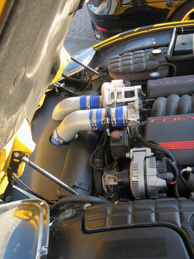

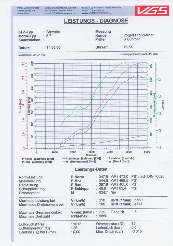

il volumertrico in germania lo ha montato piu di qalcheduno con ottimi resultati !!
http://www.corvetteitalia.it/public/...mpressor 2.jpg

http://www.corvetteitalia.it/public/...kompressor.jpg
92,72KB[:p][:p][:p]
