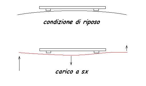

Piuttosto una cosa di cui tenere conto è il modo con ci viene fatta lavorare la balestra....
Avendo due appoggi centrali ben distanziati, la balestra stessa se compressa da un lato si trovasse ad avere un fulcro in centro che comporta una sorta di effetto "antirollio".
Ho fatto uno schizzo..... spero so capisca....
http://www.corvetteitalia.it/public/...1_balestra.JPG
11,97KB
...il che consiglia, togliendole per i coilovers, di montare barre antirollio maggiorate!
:D

complimenti per lo schema, in effetti mancherebbe sopra lo schema di come il momento flettente aumenti mano a mano che ci si allontani da centro della vettura, come succede ad un poggiolo incernierato ad una parete;)
