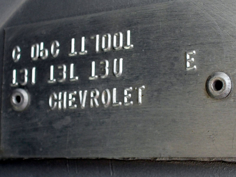

Il codice colore è sulla targhetta che è posta nella battuta della portiera sinistra ....quello che nella foto è indicato come paint 979
http://img508.imageshack.us/img508/5...intcodegy3.jpg
nel mio non c'e' scritto paint,ho la foto e la voglio postare ma e' troppo grossa ,vedo di rimpicciolirla poi la posto.
ecco la mia targhetta,ma perche' ha i numeri al contrario come le scritte dell'ambulanza?[B)]mi sembra strano,mi sapete dire qualche cosa ?quale e' il numero del colore?
http://www.corvetteitalia.it/public/...01149_ale1.JPG

non sono al contrario i numeri !! :D:D:D
quelle che ti sembrano delle t al contrario sono degli 1
porca miseria pensavo che possedevi un rarissimo esemplare di UncknowFlightObject
