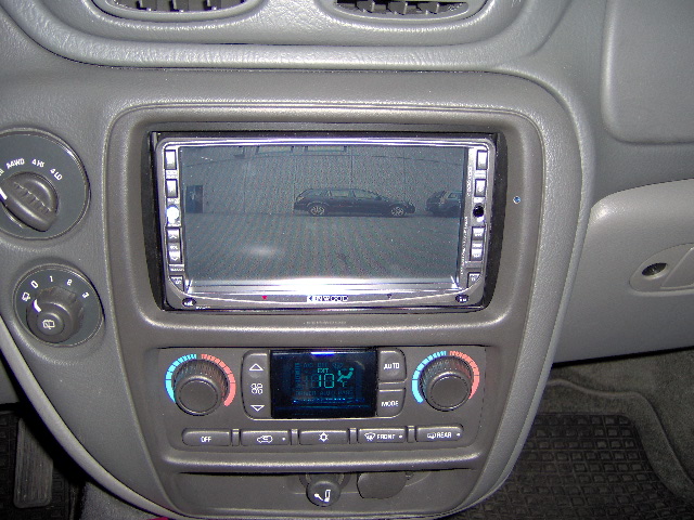

nn e' che mi faresti vedere qualke foto dell'effetto finale se c'e' possibilita' posso anche acquistare un kit se disponibile,
Posso postare la foto su di un H2 od H3 se vuoi...
sai che ho un dubbio ,perche' guardando le dimensioni del kenwod mi sa' che e' largo per la maschera originale c5 ,te ne sarei grato per le foto poike' nn ho idea del risultato finale
http://www.corvetteitalia.it/public/...adio trail.JPG
158,23KB
Questa è l'ultima che ho montato in questi giorni su di un Trail Blazer, lo spazion in altezza è di 10 cm esatti.
Saluti
purtroppo la c5 :cm8 per18,5

Volevo anche io mettere un monitor da 2 din sulla mia C5...
I monitor in commercio hanno un'altezza di 10 cm...mentre lo spazio della c5 (esternamente, non ho smontato il cruscotto) è di 8 cm...
Come avete fatto????
C'è qualche stereo 2 din particolare adattabile?
Bisogna tagliare un pezzo di cruscotto???
Gli adattatori per i connettori originali (alimentazione, antenna, ecc), devono essere interposti tra la radio e i connettori originali e basta?
