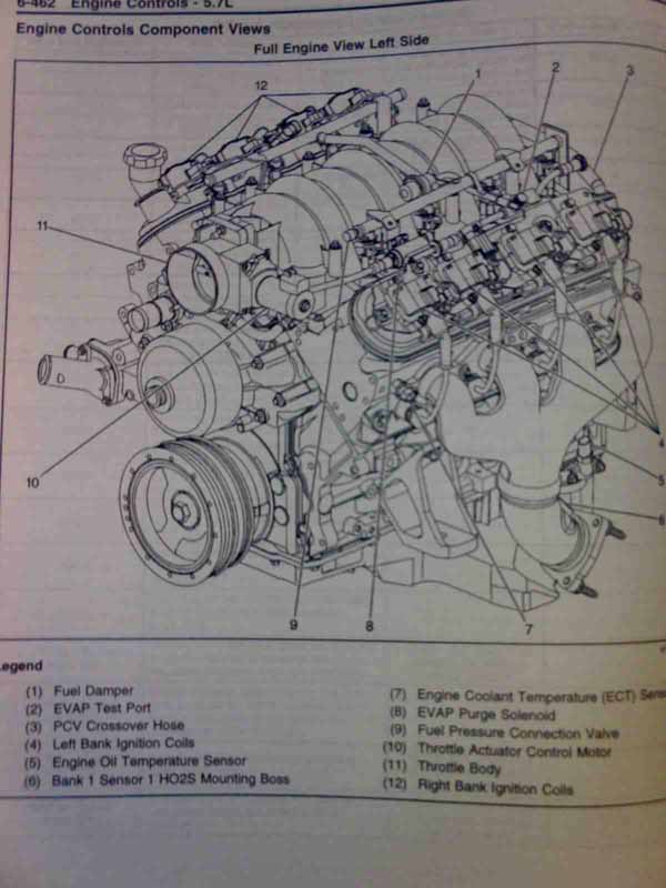

Avolo, xò teoricamente no(parlo da profano) sui manualoni Gm ke mi son arrivati insieme all'ordine del Fast ho notato ke x i modelli del 2000 danno questa foto col throttle body elettriko.
http://www.corvetteitalia.it/public/...1-06_2229b.jpg
67,59KB
Nn potrebbe esser ke i modelli a cavo siano modelli precedenti al 2000?
No no..... la Corvette è sempre stata così!

meccanicamente il motore Camaro è lo stesso della Vette, cambia il collettore di aspirazione(forse un pò più piccolo per via della minore potenza), il corpo farfalla (che è a cavo:D:D) e la centralina elettronica è la stessa, solo che ovviamente non è abbinata al modulo TAC che controlla la farfalla elettronica.
