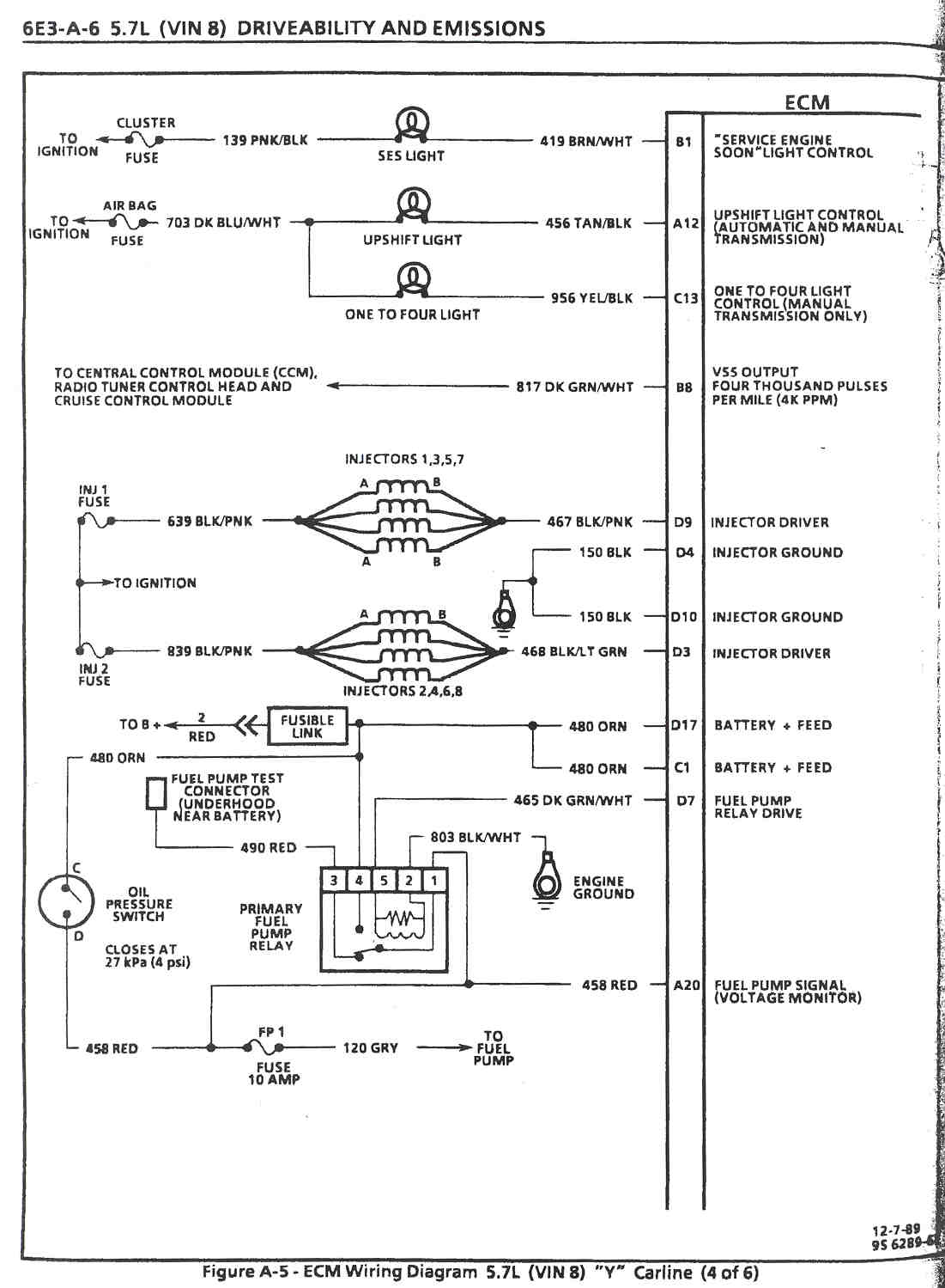

Forse ho capito... tu hai una pompa benza non stock... nella pompa benza originale o aftermarket ad immersione cìè una check valve.
Questa in qualche modo d'à un segnale al fuel pump relè il quale enrgizza la pompa. potrebbe esseere un motivo o un punto su cui indagare. in più il relè deve continuare a funzionare anche quando ha ricevuto il rference pulse dal distributore. a queto punto l'oil pressure switch (in parallelo... con il fuel pump rele...e se fosse inlinea mi spiegherei molte altre cose anche della mia...) dà il via libera per continuere a far supplire il sistema di benzian della pompa..
complicato? (anche per me lo è ...)
in sintesi, guarda il fuel pump relè, la pompa e l'oil switch pressure (..che deve raggungere i 4psi per aprirsi..) per possibili anomalie..
quarda il grafico:
http://www.corvetteitalia.it/public/...727V8TPI-5.jpg
122,48KB

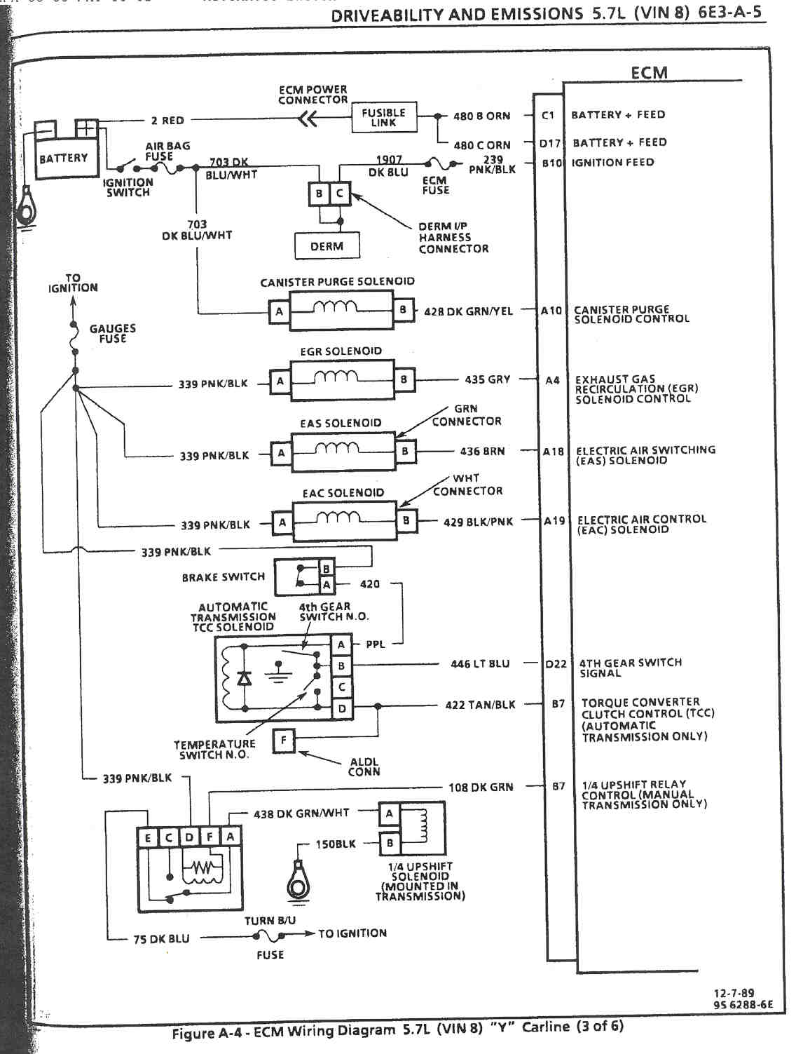

per il Derm invece, gurda il connettore e l'ECM fuse in linea (parte in alto del disegno....:
http://www.corvetteitalia.it/public/...727V8TPI-4.jpg
137,89KB
..........si ma non arriva nemmeno la corrente alle candele oltre che non arrivere agli iniettori, la pressione nel circuito della benzina c'è sempre , anche quando la macchina si spegne
Quella che "frigge", in base al numero è la centralina Airbag e non c'entra un tubo con il resto...

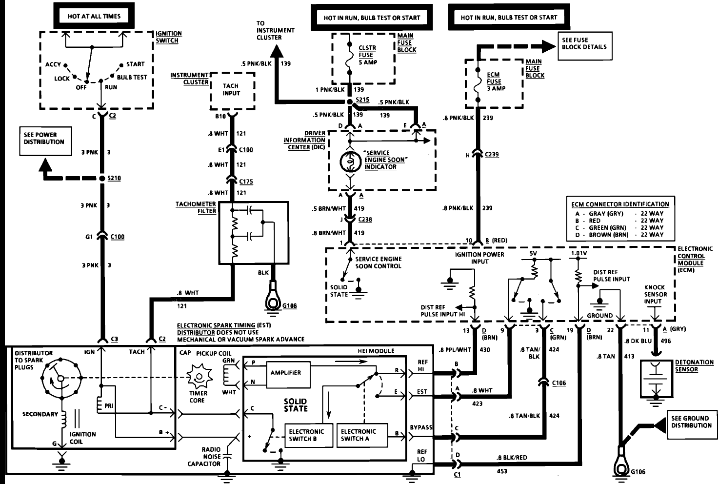

Hai provato a vedere l'elettronica del distributore di accensione?
A quanto ho capito benzina c'è, motorino gira manca corrente.
Con un tester diagnostico si riesce a vedere quando non parte se c'è qualche parametro che non va. Magari fa semplicemente difetto qualche sensore che non da consenso all'avvio, o più semplicemente non è il pass lock????
http://www.corvetteitalia.it/public/...TRIBUTOR91.gif
64,43KB
si la benzina c'è ma gli iniettori non funzionano
il primario del distributore da una tensione di 120 milliampere........o ra farò altre prove.......to be continued
