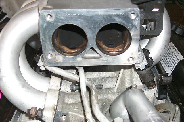

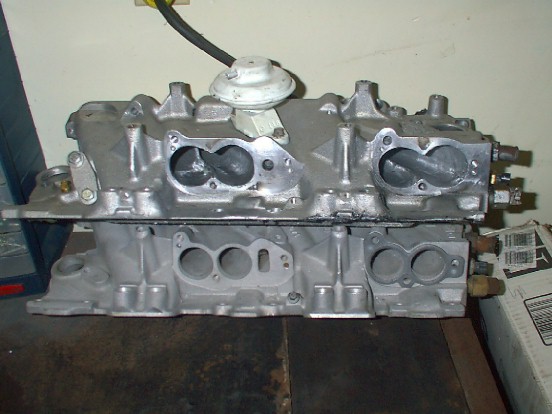

Se invece vuoi metterci mano solo con la fresa e la lima puoi incominciare a smontare il plenum e buttar giù il gradino appena dietro il corpo farfallato. Informarti su internet di come si fa un "gemellagio" delle prima parte del collettore di asprazione originale e degli attigui "runners". é gratis , serve solo il tuo tempo.

manifold pesantemente gemellato (siamesed)
http://www.corvetteitalia.it/public/...ateointake.jpg
58,88KB
runners gemellati:
http://www.corvetteitalia.it/public/...amesed_ltr.jpg
4,47KB
plenum con lo scalino rimosso (neanche troppo bene...se smonti il tuo capirai che razza di scalino c'è appena dietro le farffalle..)
http://www.corvetteitalia.it/public/..._tpi-no-tb.jpg
52,84KB
