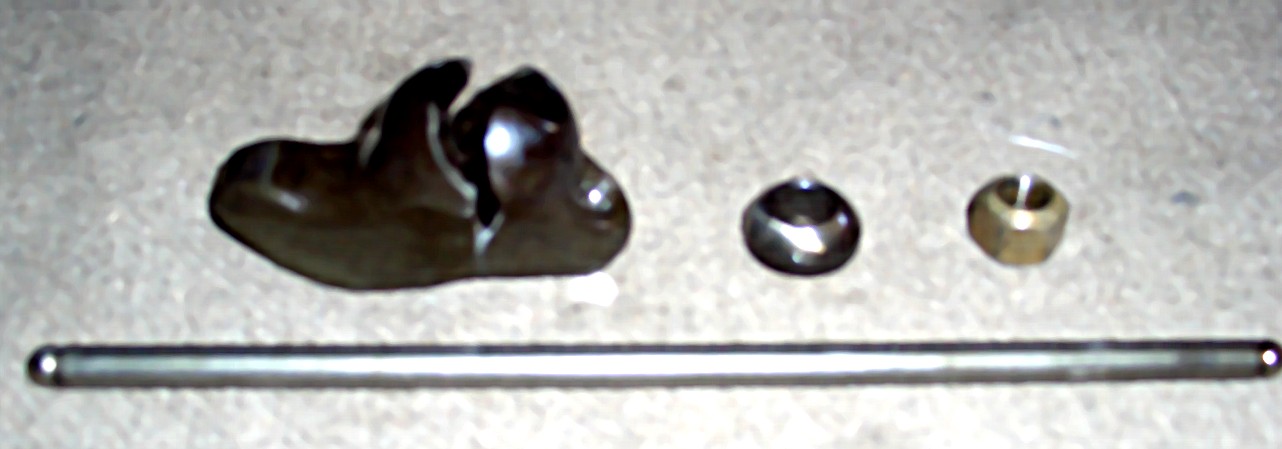

Il fatto è che io sarei altamente preoccupato di trovarmi un bilancere così macinato.
Di sicuro cambierei tappet (punterie)come prima cosa!poi aste e bilanceri. Non fidandomi, estrarrei anche l'albero a camme per vedere sul lobo del bilancere incriminato se è successo qualcosa. (io cambierei anche l'albero a camme e evidentemente anche le valvole).
Visto che ci sei tirerei giù le testate e controllerei il gioco tra guida e stelo valvola visto che lo "shock" subito dal bilancere.
Mi spiace essere così "terrorista", ma un big block va preservato.
Cambiare il solo bilancere sarebbe come dare l'aspirina ad uno che ha avuto un'emorraggia senza neanche fargli le analisi per vedere da cosa è stata causata!

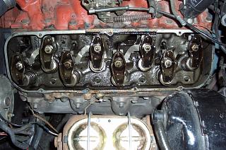

- quanto gioco richiesto per la registrazione dei bilanceri nel mio 454 ?
- come faccio a fare girare l'abero motore per fare la registrazione ?!

OK....
Il "firing-order" del 454 dovrebbe essere uguale a quello dello small-block..... e cioè:
1-8-4-3-6-5-7-2
Conseguentemente la procedure per regolare il precarico dei lifters idraulici è lo stesso!
Te lo divido per "passi"...
1) ruota il motore fino a trovare il punto morto superiore del cilindro N°1 in fase di scoppio. (fai un segno sulla base dello spinterogeno dove arriva il cavo del cilindro 1 e togli la calotta... poi ruota il motore con il motorino di avviamento facendo in modo che il rotore sia allineato con il segno fatto.... poi verifica sul dumpener se sei proprio a "zero")
2) fatto questo, puoi regolare il precarico sulle seguenti valvole:
ASPIRAZIONE dei cilindri 1-2-5-7
SCARICO dei cilindri 1-3-4-8
3) fai fare un giro completo al motore (fino al punto morto superiore del N° 6)
4) adesso regola il precarico delle seguenti valvole:
ASPIRAZIONE dei cilindri 3-4-6-8
SCARICO dei cilindri 2-5-6-7
5) FINE!!!!!
Una cosa..... per regolare il precarico, allenta il dado dei rockers e tieni l'asta fra le dita, poi, ruotandola, controlla che stringendo i dado del rocker si annulli il gioco (lo senti perchè l'asta diventa un pochino più dura a ruotare)..... stringi quindi di un giro il dado del rockers in modo da dare il corretto precarico al lifter idraulico.

OK....
1-8-4-3-6-5-7-2
5) FINE!!!!!

Grazie per il dettaglio delle indicazioni, sabato ho verificato la situazione degli altri bilanceri constatando una forte usura pertanto avrei deciso di sostituirli tutti prima di avere altri cedimenti.
In SUMMIT visto che ne esistono di diverse tipologie dagli originali (70$) ai piu sofisticati (195$).
Considerato le numerose spese in rapporto ai pochi km percorsi quale modello vale la pena adottare secondo voi ?
