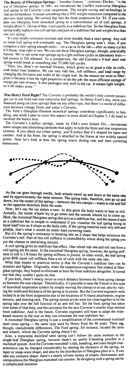

altro spunto
http://www.corvetteitalia.it/public/...ass_spring.gif
86,29KB
altro spunto
86,29KB

Vogliamo fare un po' di conti su quale dei due, tra ammortizzatore e balestra, sostenga carichi maggiori??.......... .in regime dinamico, ovvio!
meditate gente.... meditate!

Strokerò pure io ho visto quei kit, ma non mi fiderei di far scaricare il peso di una molla su un perno posteriore che originariamente è stato progettato per un'ammortizzatore per di più 'leggerino', infatti alcuni kit prevedevano l'aggiunta di alcuni pezzi 'welding required' (tipo quelli della Competition Engineering). E manco a farlo apposta proprio questo fine settimana un autobus che mi incrociava mi ha invaso parte della mia corsia... son dovuto uscire fuori strada con 2 duote e ho preso anche una bella buca... ho pensato che se avevo quei coil over senza i dovuti rinforzi probabilmente qualche danno l'avrei fatto. Specialmente l'attacco inferiore degli ammortizzatori posteriori non mi dà un briciolo di affidamento, prova a guardarlo...
Ottimo Paolè, da quello che leggo è come pensavo, il tizio dice che se si montano questi coil over su auto da corsa alleggerite, non serve altro hardware, altrimenti su auto stradali bisogna rivedere l'attacco superiore anteriore e quello inferiore posteriore perchè le sollecitazioni portate sui punti originali sono troppo elevate rispetto alla struttura e al dimensionamento degli attacchi!!! Questo intendevo, quei kit 'prendi e monta' non mi convincono affatto... avete visto la foto che ha postato Paolo? quel perno posteriore quanto può durare? io credo che vada studiato un riposizionamento dell'attacco inferiore posteriore, mentre per l'anteriore basta rinforzarlo incernierandolo con il triangolo della ruota!

In effetti lo penso anch'io, anche perchè saldare l'alluminio non è uno scherzo e comunque pensavo che proprio per il fatto che molti di questi kit vengono discriminati come 'race use only', dessero per scontato di avere a che fare con auto alleggerite su fondi stradali perfetti. Mi vien da pensare anche che forse l'attacco posteriore inferiore possa essere ricollocato da qualche parte o incernierato su qualche altro punto con l'ausilio di qualche braccetto, altrimenti non saprei proprio cosa dire. E' anche vero come dici, che la forza in primis si scarica sulla sospensione ma c'e' anche da considerare che al rallentatore man mano che il blocco porta mozzo incomincia a salire, la forza si ripartisce progressivamente anche sulla balestra, nel nostro caso, dopo la modifica, andrebbero entrambe a confluire sul nostro malnato perno. Voglio comunque immaginare che anche montando questi kit possa andare tutto liscio, ma con tutta sincerità ad occhio rimango perplesso.
