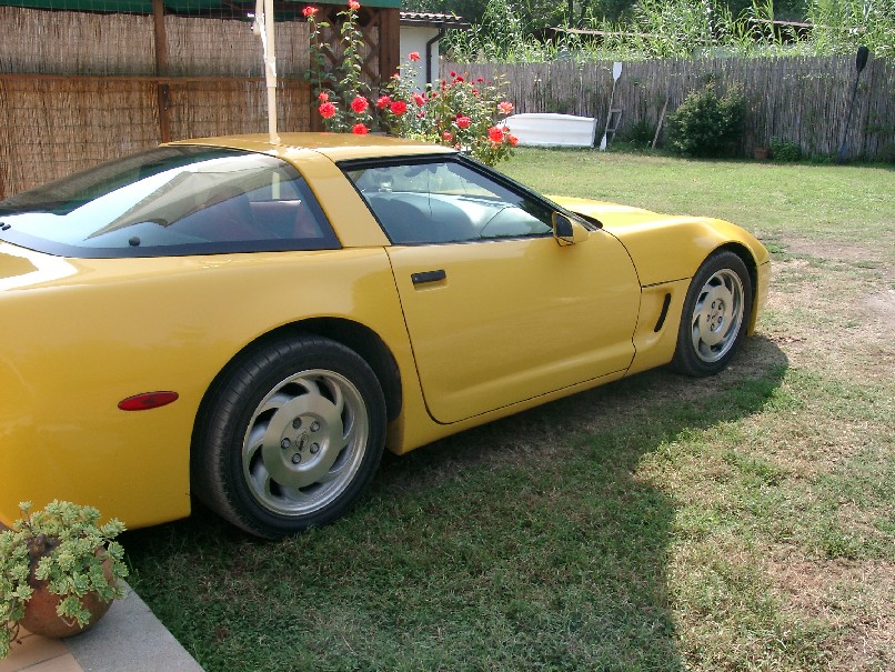

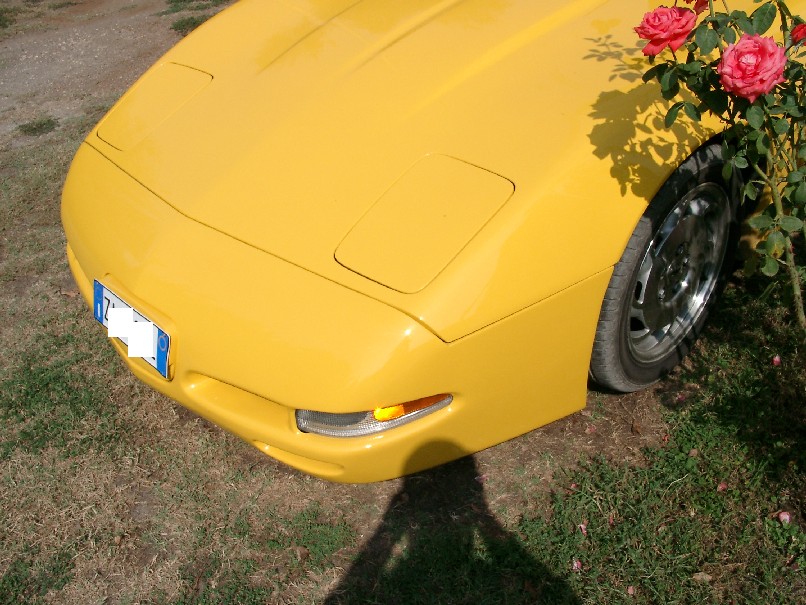

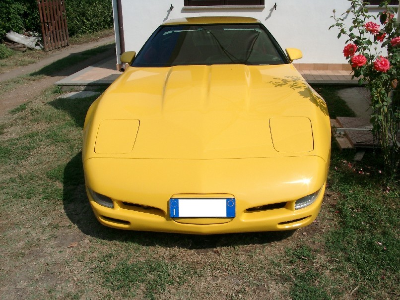

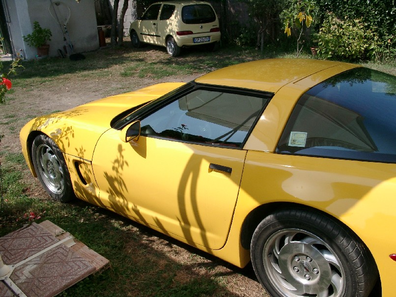

ECCOLA DOPO GLI ULTIMI RITOCCHI DI AURELIO!
http://www.corvetteitalia.it/public/...5_09110001.JPG
155,48KB
VAI DOMENICO FALLA UGUALE E BUTTA VIA QUEL CAXXXO DI GREENWOOD
http://www.corvetteitalia.it/public/...6_09110004.JPG
175KB

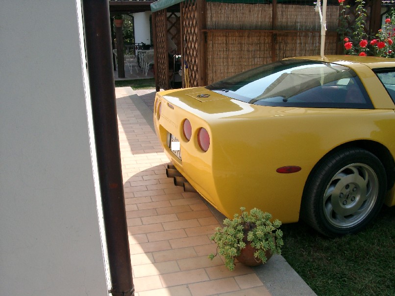

QUESTA E' L'ULTIMA NON VI ROMPO PIU'...
http://www.corvetteitalia.it/public/...0_09110005.JPG
175,76KB
Un bellissimo lavoro. Mi fa paura solo una cosa: se qualcuno ti tampona leggermente, sai cosa succede???
Sulle giunture la vernice e stucco salta immediatamente.
Il bumper posteriore praticamente è attaccato con tutto il corpo. Se un domani dovessi smontarlo come fai????
Ho fatto già vedere le tue foto al mio amico carrozziere.
Qualche foto durante i lavori non le hai fatte? Grazie.
