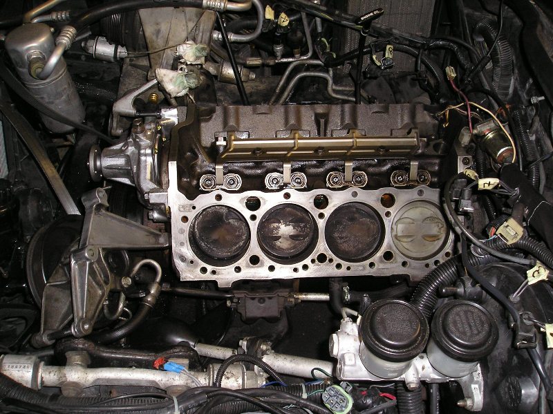

ciao motoretta, ho letto i vari tuoi post e concordo, ma dico apparentemente stanco perchè ho rifatto le teste lo scorso anno causa rottura di una delle due guarnizioni, ma penso si sia rigata una canna (quella dove era entrata H2O) perchè ora consuma un pò di olio, e visto che sono a quota 160Kmiglia con 24anni sul groppone :):) magari a quota 200 o più sostituisco il motore :D

...per ora il mio gira ben rinvigorito dopo aver fatto rilavorare come si deve le due teste e gli ho sostituito tutte le guarnizioni nessuna esclusa :D:D ...sta vivendo una seconda gioventù...

alle teste ho rifatto valvole, sedi valvole, guide valvole, gommini, fatto saldare una piccola crepa tra due passaggi acqua e ovviamente rettifica...
Di foto ne ho fatte parecchie altrimenti chi lo rimontava? :D:D:D è il mio primo v8[:p]
indovina in quale pistone era antrata acqua? [8D][8D]
http://www.corvetteitalia.it/public/...ine800_600.JPG
150,09KB
7
pistone 7
