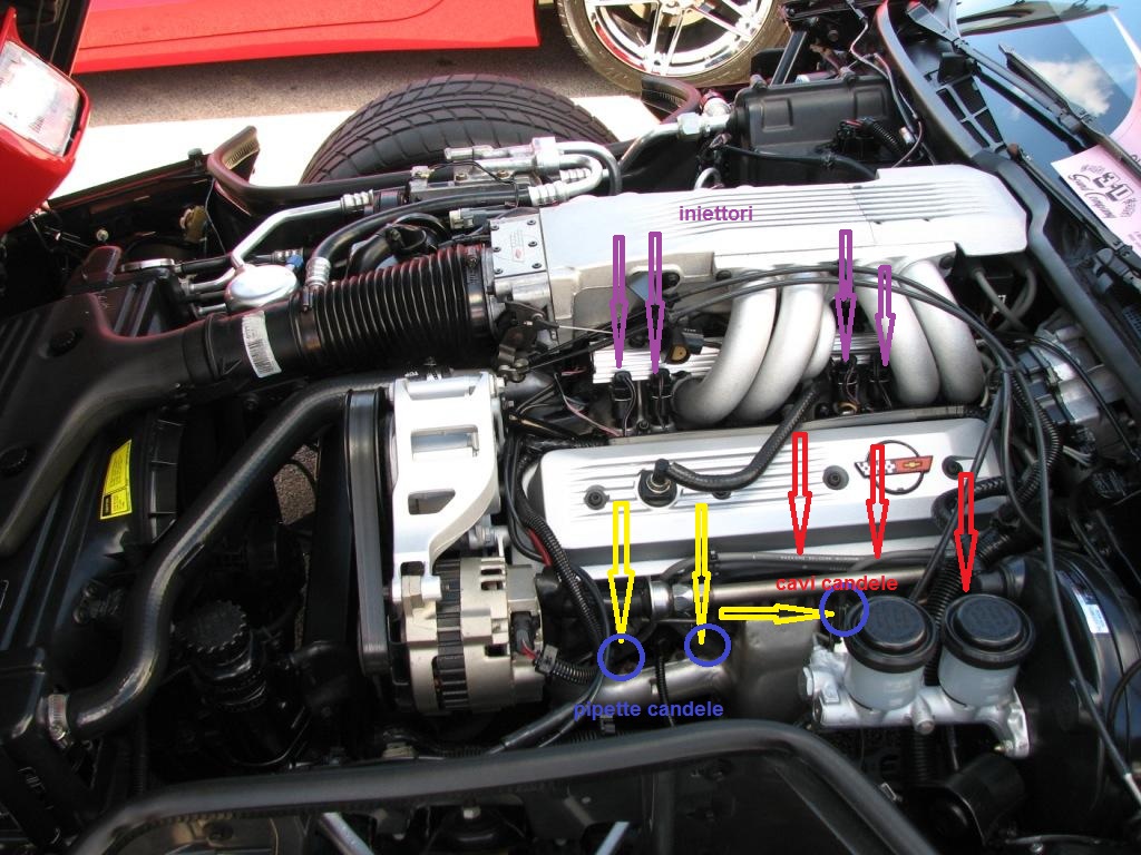

Guarda che quelle non sono le candele,quelli sono gli iniettori!!! Le candele sono di fianco ai collettori di scarico e devi seguire i cavi neri di grosse dimensioni che partono dal distributore che si trova immezzo al manifold appena sotto al parabrezza.
SIIIIII !! Hai preso una svista colossale !![:0] Come dice Fernando etc.... quelli sono gli iniettori. Benchè sbagliando s'impari, secondo me è meglio che per le prime volte vai dal meccanico..
Appena sostituite, lato passeggiero ci vuole pazienza e un paio di chiavi di divers0 tipo (snodata, a tubo, a bussola).
Lato guidatore si può anche scegliere di togliere il paraspruzzi del pneumatico per avere un migliore accesso.
Mi raccomando il grasso al rame sul filetto (antigrippaggio) e il dielettrico sulla pipetta.
e t procuri un manuale così hai un'infarinatura generale.
Bene...cominciamo bene,iniettori per candele,e fuel rail per "staffe"...[:I]ma ti trasformeremo in un esperto di meccanica in qualche mese stay tuned...he he gioco di parole ..Tuned sono io...
le "staffe" sono i fuel rail dei condotti in pressione dove arriva la benzina,messa in pressione(37-41 psi) dalla pompa benzina (nel serbatoio),da li ,gli iniettori prelevano la benza e la sparano dentro al collettore di aspirazione ,dove la miscela aria benzina ,percorre il condotto interno e arriva alla valvola di aspirazione ,che la immette nella camera di scoppio sulla sommita' delle teste...
