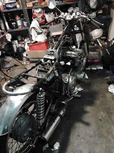

@Master: secondo te di quella paglietta quanta ne servirebbe per lo scarico di una moto? Nel dettaglio sto lavorando a una kawa z650 '77 con scarico marving molto corto al cui interno la lana di vetro è tutta carbonizzata.
