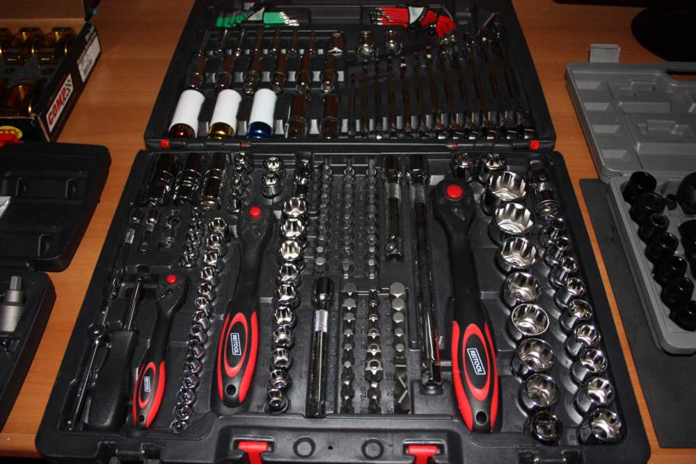

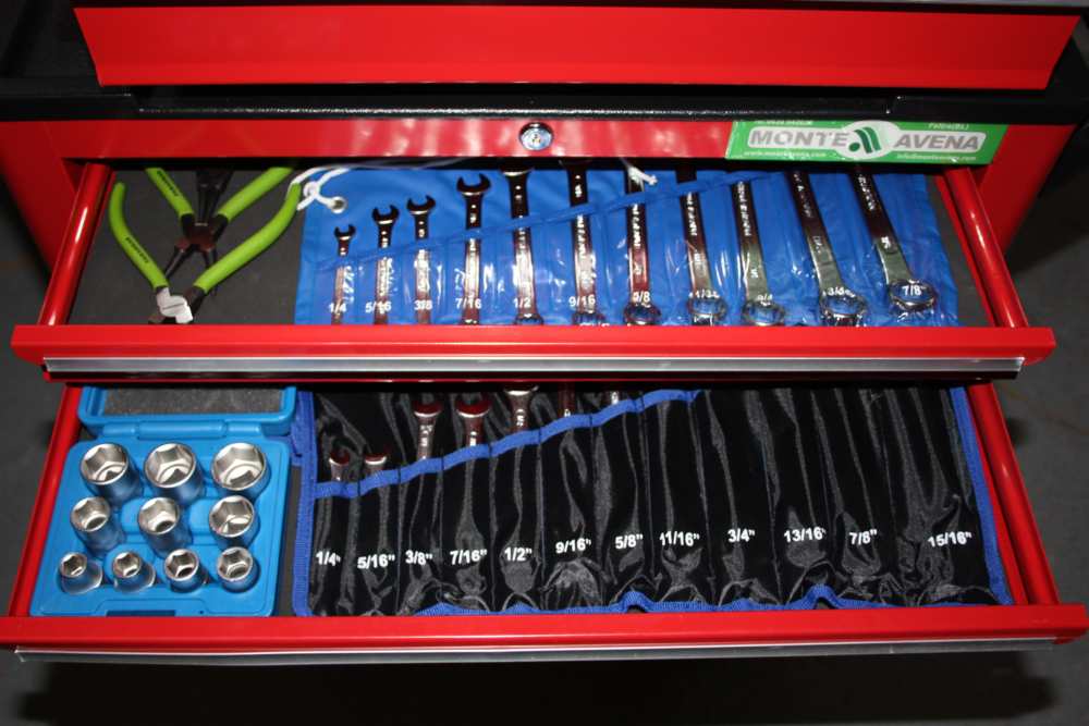

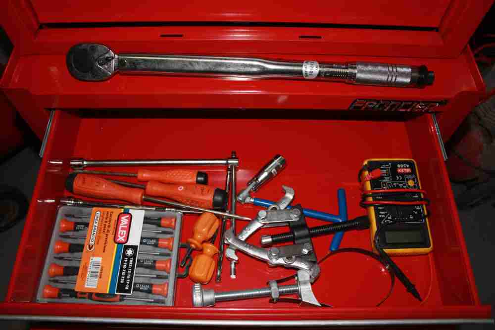

io ho fatto un po' di man bassa a fine stagione,ho trovato tutto presso un fornitore di San Dona' di Piave,vicino a Jesolo,fornisce le officine,quindi ha roba seria,ma anche commerciale,ho preso chiavi fisse SAE,bussole SAE,un kit da tipo 180 pezzi metrico,alcuni armadietti tipo hot rod garage,cinesi a prezzo abbordabile
http://www.corvetteitalia.it/public/...magine 037.jpg
83,41(censurato)KB
http://www.corvetteitalia.it/public/...magine 038.jpg
91,16KB
http://www.corvetteitalia.it/public/...magine 023.jpg
47,78KB

mi manca la dinamometrica
