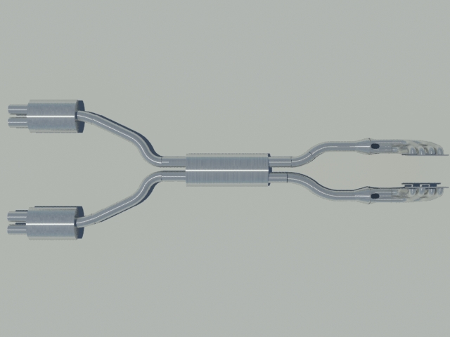

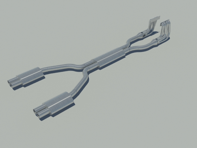

questo e' il set up della mia ,ma io sostituiei il risuonatore centrale con l' X pipe o H pipe
http://www.corvetteitalia.it/public/...3_headers2.jpg
97,96KB
http://www.corvetteitalia.it/public/...29_headers.jpg
104,52KB

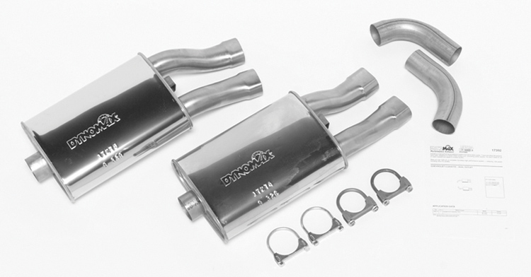

Il proprietario americano della mia ha voluto agire di cesello mantenendo l'impostazione più stock possibile:
- Rear Y-pipe with crossover tube
- terminali Dynomax (sono simili a quelli stock ma con un maggiore flusso)
Devo dire che ha un suono melodioso quando si va piano, ma è silenziosa in velocità. Ovviamente non so valutare la differenza senza modifiche.
http://www.corvetteitalia.it/public/...8554_17392.jpg
77,73KB
