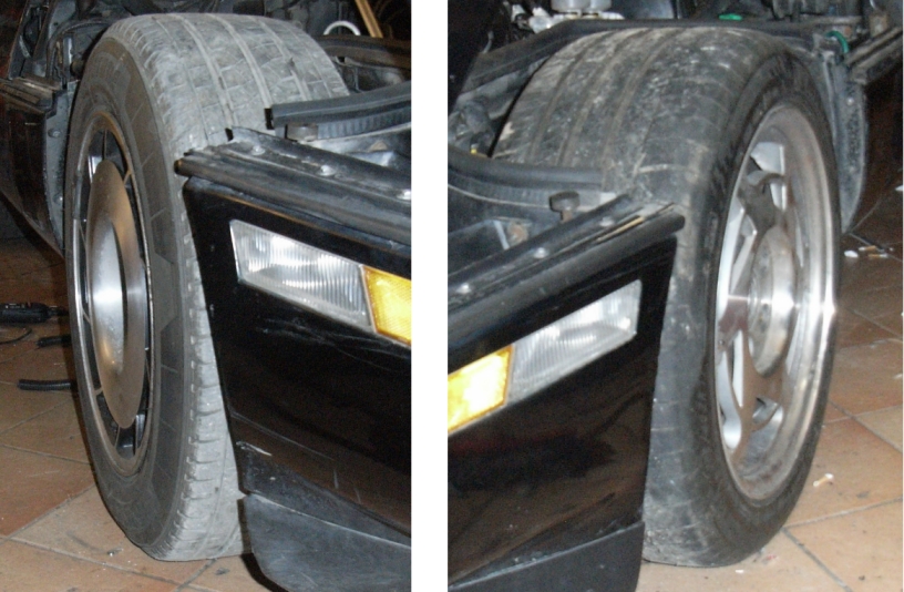

allora per tagliare la testa al toro ho provato le ruote della ZR1 90 sulla L98 85 (parlo di cerchi originali tutti)
risultato..una cagata pazzesca...:(
in pratica davanti la 275 cerchio zr1 90 rientra nella carrozzeria più della ruota con cerchio originale L98 85. la ruota si "estende" eccessivamente all'interno lasciando un orrendo spazio tra parafango e bordo ruota esterno[V] questo perchè, la carreggiata al mozzo è più larga nella Z ma il cerchio ha l'offset più esterno.
dietro, quindi 315 zr1 su L98 85, non fatto la prova fisica perchè a questo punto la cosa non m'interessa più ma prendendo le misure a ruote montate direi che dietro dovrebbe andar meglio, cioè c'è più "compatibilità" dietro...
quindi insomma se si prendono cerchi non originali e bene farsi i conti giusti con l'offset, se invece si vogliono usare cerchi zr1 e raltive gomme: dietro credo sia facile, davanti ci vuole per forza un distanziale o un adattatore (che credo qualche rivenditore abbia anche in catalogo) per riportare le ruote a filo con i parafanghi e quindi nella corretta posizione.
in foto la L98 con a sx ruota ZR1 e a dx ruota originale ma con gomma 215, che quindi stà di suo già troppo dentro il parafango, non si vede bene ma il risultato e quello descritto sopra(addirittura guardando da dietro le 245 che ho al posteriore stanno cmq molto più all'esterno delle 275 all'anteriore[:0]) e alla fine esteticamente è meglio la 215 su cerchio originale [:0][^]
http://www.corvetteitalia.it/public/...4640_ruote.jpg
371,62(censurato)KB
http://www.corvetteitalia.it/public/...10_ruote 2.jpg
346,41(censurato)KB
