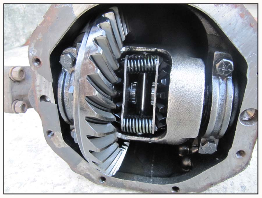

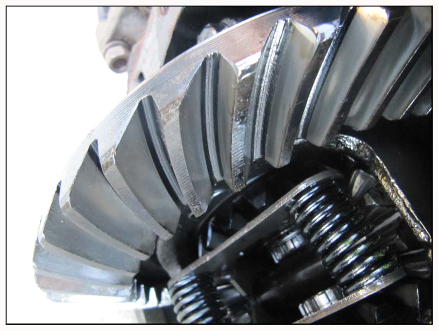

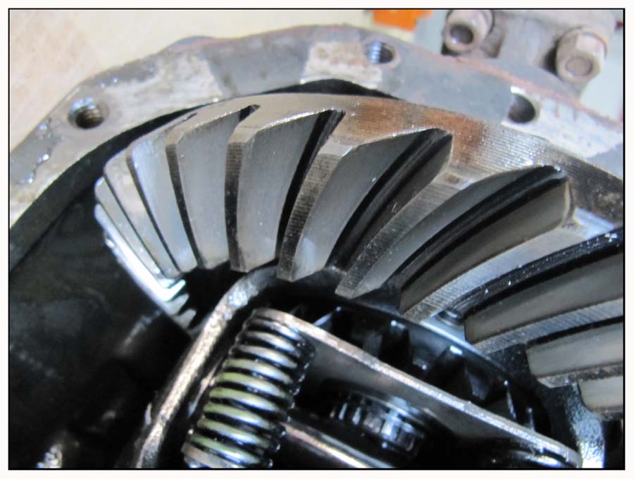

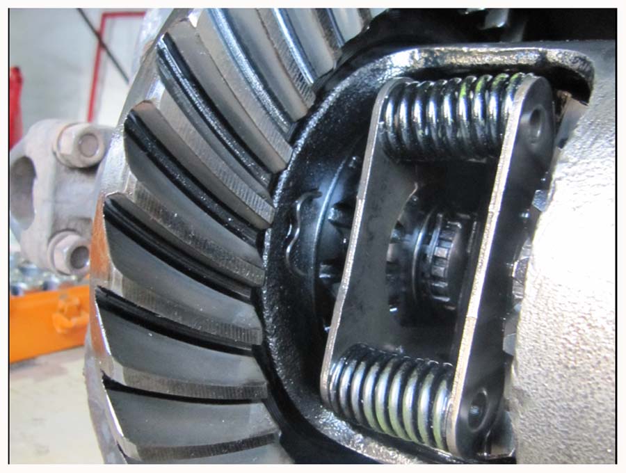

A proposito di differenziale, ecco come si presenta il mio :
http://www.corvetteitalia.it/public/...2_IMG_8909.jpg
104,01(censurato)KB
http://www.corvetteitalia.it/public/...6_IMG_8910.jpg
87,11(censurato)KB
http://www.corvetteitalia.it/public/...9_IMG_8897.jpg
106,54(censurato)KB
http://www.corvetteitalia.it/public/...9_IMG_8901.jpg
88,37(censurato)KB
E' un Posi 3th generation con rapporto 3.08
Le condizioni dopo ispezione visiva sembrano ottime, gira tutto smooth, mentre il gioco dei side ends è di 0.030" e 0.050" rispettivamente lato dx e sx per cui ancora accettabile.
Lasciarlo così com'è quindi forse sarebbe la soluzione ideale, ma visto che è smontato la tentazione di passare ad un 3.54 o 3.73 e rimetterlo a nuovo è forte...voi che ne dite???

Ecco, una volta tanto che cercavo di accorciare un po' i lavori (visto che comunque è messo abbastanza bene) ora mi metti in testa il tarlo :(
Scherzo nè, sono anche io per le cose fatte bene quando possibile, anche se spesso tendo ad esagerare.
Gli attrezzi li ho tutti, salvo la pressa che comunque a breve mi compro o me la costruisco...male che vada passo dall'amico meccanico e via...
Per dinamometrica piccola quanto intendi??? Ne ho una che utilizzo sulle biciclette e fa da 0 a 20 Nm, basta??
I mie side yokes sono già da 1350 (nel 69' sulle automatiche erano montati di serie) ed in ottime condizioni (come si vede dalle foto) per cui li terrei...
Perchè dovrei cambiare gli stub axles???
Ho visto i supporti in acciaio Tom's ma bisogna riforare e filettare il case e portarli poi in tolleranza...un lavoro di precisione...
ops intendevo side yokes, credo gli americani usino i due termini per la stessa cosa...insomma i side yokes!
