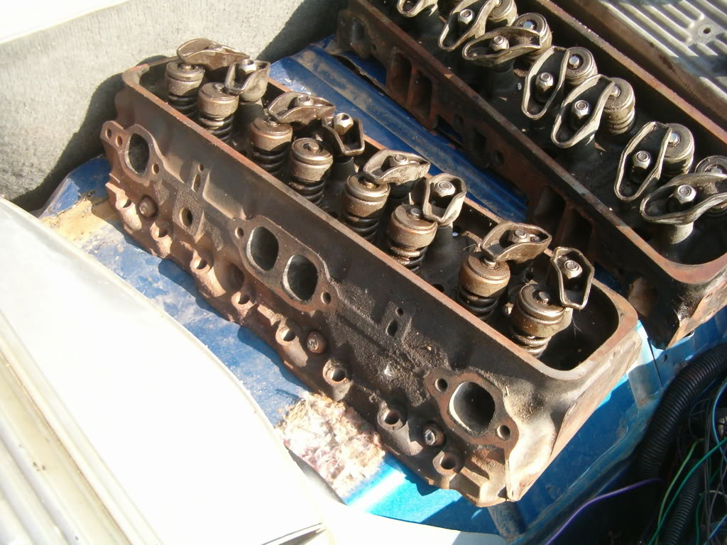

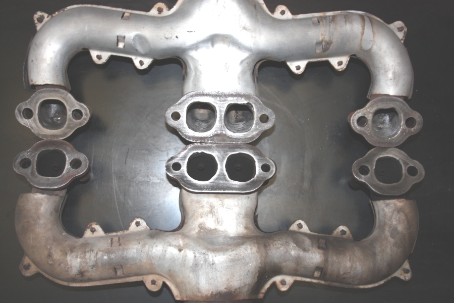

Ora solo per confronto vi invito a valutare i prifili delle luci dei collettori di scarico e quelle di scarico delle classiche teste cast iron corvette e ditemi se si puo' parlare di matching port,guardate gli spessori dei bordi delle flange di accoppiamento e deducete quanto piu' piccole sono le luci dei collettori di scarisco rispetto alle porte di scarico che sono piu' grandi e non matching,cioe' coicidenti
http://www.corvetteitalia.it/public/... iron corv.jpg
164,52(censurato)KB
http://www.corvetteitalia.it/public/...magine 012.jpg
374,72(censurato)KB
Eppure dovrebbe esserci una logica nella scelta di collettori in ghisa così "grezzi". Economica? Forse! Lo scarico in ghisa è certamente più economico di quello in acciaio inox, però parliamo di una vettura che in quegli anni costava + di 30.000$,quanto cioè una cadillac: uno scarico inox così si poteva mettere!!! Certamente la ghisa è più resistente al calore, ma pesa anche molto di più; per una vettura fatta di plastica per contenere il peso, avere dei collettori così sembra un controsenso. Probabilmente al pubblico americano non interessava proprio avere uno scarico inox [xx(]
Che ne pensate?

I collettori Corvette c4 come si puo' vedere dalle foto sono tubolari in acciaio piegati a macchina e saldati ,non sono fusi/stampati in ghisa.Un bel impianto di scarico ragazzi vi puo' dare soddisfazioni,oltre ad essere una delizia per gli occhi e le orecchie... :D:D

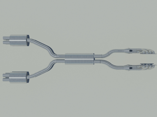

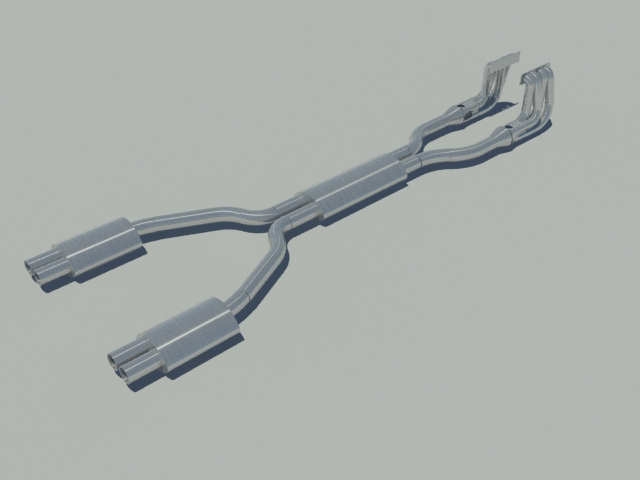

Questo e' un lay-out del mio attuale set up
http://www.corvetteitalia.it/public/...22_headers.jpg
104,52KB
http://www.corvetteitalia.it/public/...0_headers2.jpg
97,96KB
Tienici informati !!:D Sono curioso di sapere di quanto cambia la coppia. Generalmente un impianto più "aperto" sposta la coppia max più in alto. Nelle moto, dove i numeri sono molto più bassi, un impianto di scarico racing aumenta sì qualche cavallo ma la moto spinge di meno in basso. Sezioni di tubi più grandi significano meno velocità di evacuazione dei fumi.
