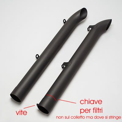

Max i terminali sono infilati e hanno una vite che stringe il colletto una volta tolta rimane solo da sfilarli. Non è semplice.... allora ti insegno un trucco (veramente ce ne sarebbero diversi) Munisciti di una svitafiltri (guarda la foto)

Ora guarda questa foto, ti indico il punto esatto su cui mettere la chiave e stringere, una volta stretta la chiave martella su questa (in senso orizzontale, cioè dal davanti della macchina verso il retro) a colpi dovresti sfilare il terminale!!

..sai Alain..avevo pensato anche io allo svitafiltri,ma sinceramente non ci ho mai provato...
...il problema e' che ho gia' provato a martellare, dal momento che, essendo girati verso il basso, la vite che serra sul collettore si trova non all'interno ma verso l'alto...
per cui,dopo averla naturalmente allentata,e' piuttosto facile martellare in senso quasi orizzontale puntanto sul supporto della vite stessa un "boccone" di legno per non rovinare..ma nulla da fare...non si muovono di un millimetro...[}:)][}:)][}:)]
..ora provero' anche con lo svitafiltri..magari riesco a martellare con piu' forza...ma credo che l'unica soluzione sia il cannello...[V][B)]

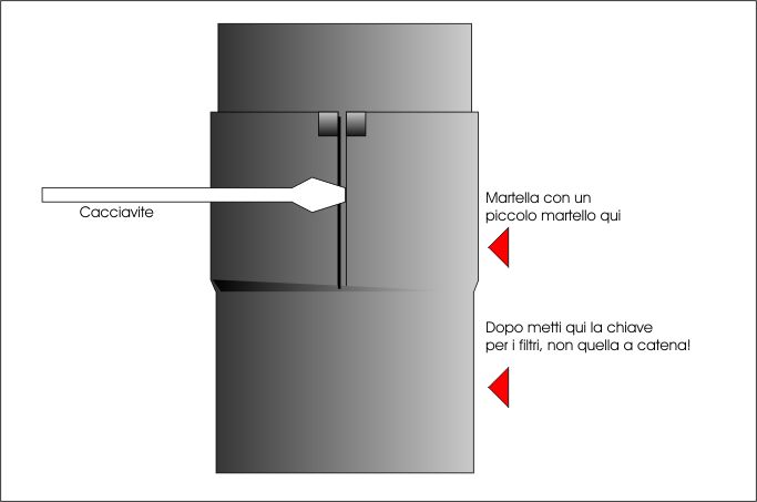

Allora fai una cosa, sei scomodo adesso perchè sono vicino alla macchina, tanto per portarle a cromare gli devi portare anche i collettori, togli tutto insieme e poi con più comodità lavori sull'estrazione! Infila un cacciavite a taglio grosso nella fessura del colletto (vedi figura) Allarga con qualche martellata sul cacciavite il colletto e poi buttaci dentro lo svitol, dagli delle martellate piccole per creare il distacco (vedi figura)
In ogni caso in due persone una mantiene il collettore l'altra il terminale, sono pezzi grossi di dimensioni e farebbero leva in un punto di attacco molto piccolo, si staccheranno subito!!
