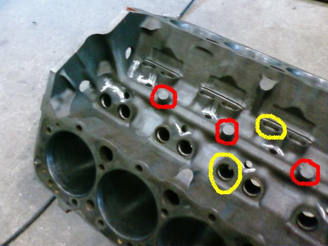

sarei orientato su una camma del genere (comp perche mi hanno detto che sono affidabili)....... ma non riesco a capire le note che hanno messo sotto e se vanno bene per il blocco che ho io
ho un blocco 638 della GM che in teoria puo diventare full roller senza grossi problemi/spese ma in pratica ha ancora alcuni fori da fare per attaccarci "il ragno" per i lifters

sui pirolini cerchiati in rosso vanno fatti i fori per attaccare il "ragno" per i lifters mentre ho cerchiato in giallo le sedi dove vanno inseriti i lifters perche si vede uno "scarico" profondo 5mm allargato che non ho visto in altri blocchi e volevo chiedere se puo dare problemi
