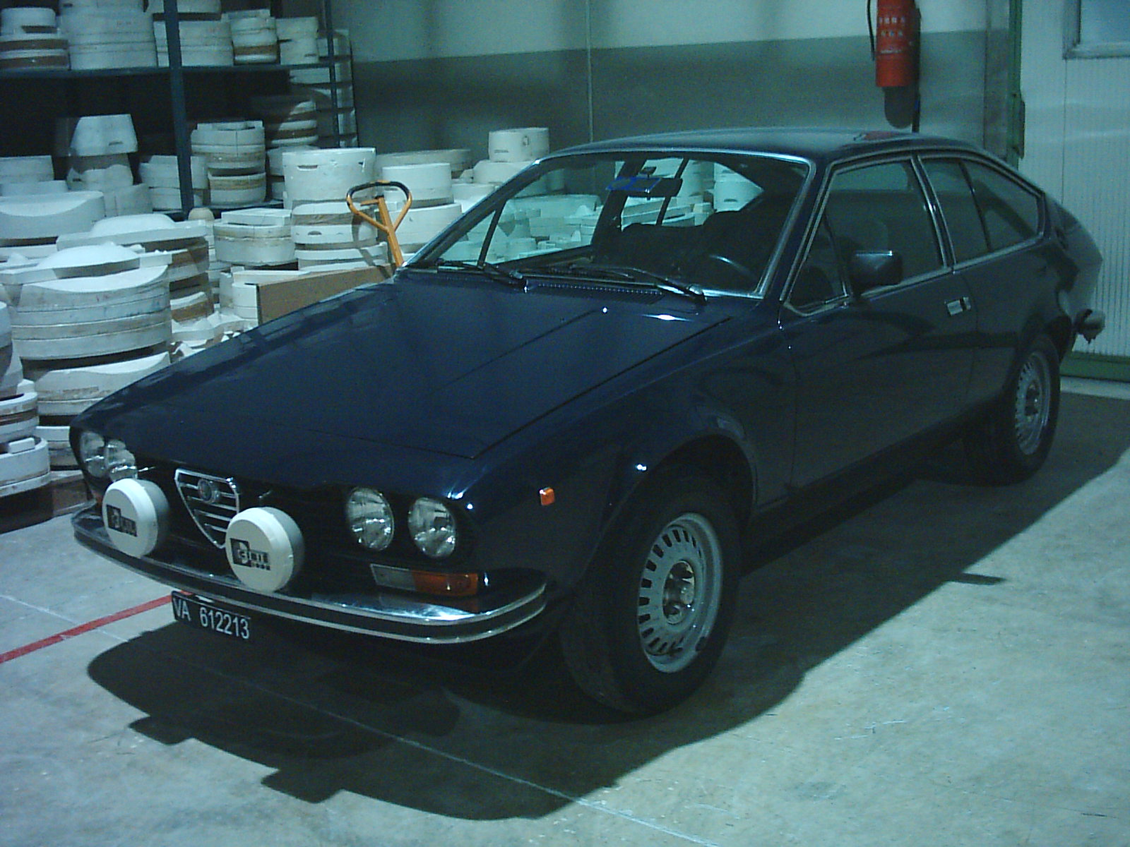

Certo la miglior soluzione è quella suggerita da giampy, ma purtroppo le casse attualmente sono piuttosto al verde, devo accontentarmi di quello che ho e rimandare spero a tempi migliori la fattibilità delle idee, amenochè non ci sia qualcuno interessato ad uno scambio :D, offrirei la mia c4 87' in ottimo stato, già ASI con gomme nuove + UDITE UDITE la mia Alfetta GT del 79 in cambio di ... mi accontento anche di una c5
http://www.corvetteitalia.it/public/...LFETTA 036.jpg
349,7KB
Beh i tuoi 90 cv+ non sono pochi se pensi che per ottenerli per via tradizionale dovresti rifare il motore con teste ,albero camme,collettori di scarico, aspirazione,iniettor i e chip rimappato...
