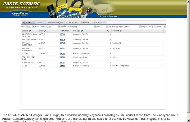

Ravanando su google ho avuto un'idea e ho cercato il sito della Goodyear USA dove c'è un simpatico programma che ti da tutte le corispondenze delle cinghie, con relativa scheda, che riguardano la tua auto:
ecco il link:
http://partfinder.veyance.com/#
Dunque per la mia le cinghie sono:
Goodyear 17561 cod.metrico europeo 13av1420
Goodyear 15542 cod.metrico europeo 11av1360 11av1385 X alt.70 ah
Goodyear 15366 cod.metrico europeo 11av0915
http://www.corvetteitalia.it/public/...52_Image_1.JPG
39,58KB
Spero il link sia utile.
Parto alla ricerca delle cinghie.
