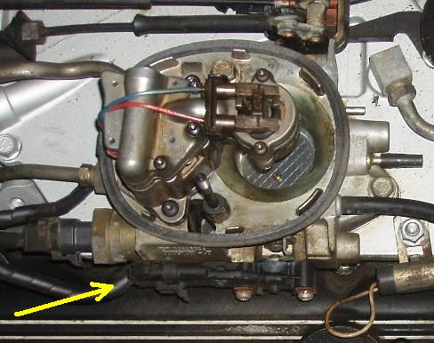

Ok, facciamo che prendo il mio bravo tester, ma i due capi dove li infilo per evitare di sentire il famoso "ZOT" ?
Cioè, se io ti posto la foto sotto:
http://www.corvetteitalia.it/public/...0_P5183090.JPG
tu mi stai dicendo che stacco il connettore che entra nel throttle, e (a motore spento immagino) ci dò di gas per vedere la variazione di voltaggio in questione?
Ma ammesso che io trovi un valore troppo basso (e dovrebbe una prova "superflua" visto che gia tramite ALDL mi era stato detto), a cosa potrebbe esser dovuta questa anomalia?
Può essere che si renda necessaria la sostituzione del TPS (che peraltro, benchè sembri un ciaffero da niente, vale un bel 130 verdoni) ?

Dovresti misurare il voltaggio tra i due cavi superiori (dovrebbero essercene 3).
Non staccare nulla. Infila due spilli sui cavi e procedi alla misurazione con la scala opportuna sul tester per leggere bassi voltaggi.
Fallo con la chiave di accensione su ON ma non ccaendere l'auto.
Il tps dpvrebbe essere montato con due viti. tali viti dovrebbero alloggiare in due buchi del corpo del TPS che sono ovali. Tali buchi permettono la rotazione del TPS in relazine ad una levetta di metallo che è mossa da qualche leva del comado del gas. Spostando la posizione del TPS (usando i buchi ovali) dovresti riuscire a dare un "precarico" (o posizione di partenza) alla levetta. Tale precarico dovrebbe essere a 0.54 volts.
Muovendo il gas a "giu tutto" dovresti vedere il valore andare a 4....4,5 .
Aprendo il gas il leveraggo di fatto muove la levetta metallica del TPS.

Ho verificato il voltaggio tramite tester e questi sono i risultati:
Premesso che guardando il connettore infilato nella sua sede (quindi verticale) ho trovato il con contatto superiore denominato "C", quello intermedio "B" e quello basso "A".
Collegando C con B:
farfalla chiusa --> 5.02 v
farfalla aperta tutta --> 0.81 v
Collegando C con A:
farfalla chiusa --> 5.10 v
farfalla aperta tutta --> 5.10 v
Collegando B con A:
farfalla chiusa --> 0.15 v
farfalla aperta tutta --> 4.40 v
Quindi, se ho capito bene le precedenti lezioni, il 3° caso mi fà capire che effettivamente la diagnosi con ALDL era corretta.
Infatti dovrei avere un minimo di 0.4-0.8 e con il mio 0.15 sono scarsino.
Per ora ho staccato la batteria (al fine di resettare il tutto) e Venerdì vedo come gira.
Diversamente sostituisco la TPS, dico bene Beppe?

non si sa mai, potrebbe essere solo un po di ossidazione
