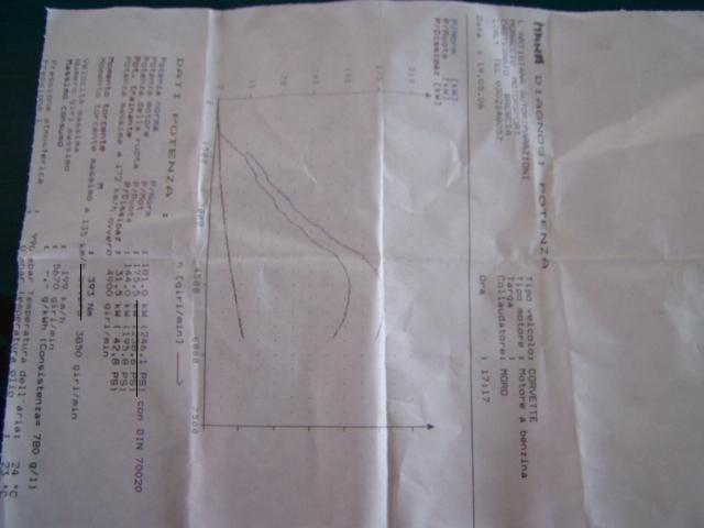

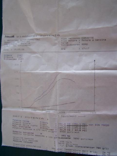

banco prova
ecchime dopo aver mandato un paio i mmessaggi a due o re simpatizzanti amici
mi sono detto ,,,mo pubblico i dati che il banco prova ha tirato fuori dalla mia vettuccia
diciamo che sono abbastanza contento dai....pensavo un po di piu ma dai ,,,,l'importante e' che siano alla ruota e nn presunti
per cui consiglio a tutti un bel giretto su un banco prova tanto vi costa un 50 euri vi abbassa un attimo le orecchie e vi fa rientrare un po nel mondo dei normali;););)
:D:D:D e bravo gioblack ... cmq devi mettere anche i dati !!! ;)
e aloraaaaaaaa......pu oi anche capovolgere l'immagine!!!!!! :D:D:D:D:D
mica ci offendiamo!!!!!!!!!! !!! , cosi magari evitiamo di girare il monitor:D:D:D
Bella Gio;), ma scannerizzarlo no[:p][:p][:p]
Saro ormai ceco duro,
ma non capisco quasi niente!!![V][V][V]
Se non leggo male, circa 240CV a 4900 giri e 393Nm a 3850 giri, velocità max 199Km/h a 5670 giri.
Ma che Vette è?
si 249 cv con carburazione grassa e un po di caz da metere a posto dai se e' in forma arriva a 260 max ed e' un a c3 79 con motore nuovo:D carba 600 collettore di asp edelbrock scarico aperto collettore di scarico performante camme alta edelbrock e vari cazzetti insomma quello che i piu dicono un motore da 350 hp ed invece [V] 260 in forma
in realtà torna... gli americani hanno sempre avuto il vizio di misurare la potenza all'albero e non alla ruota...

---....[:I] ma alla ruota a me sembrano 195 i cavalli....
