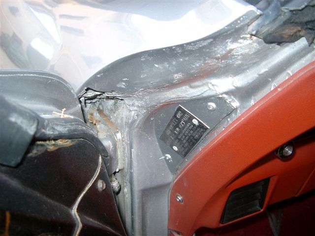

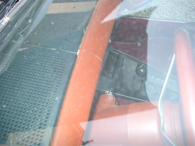

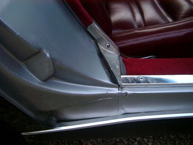

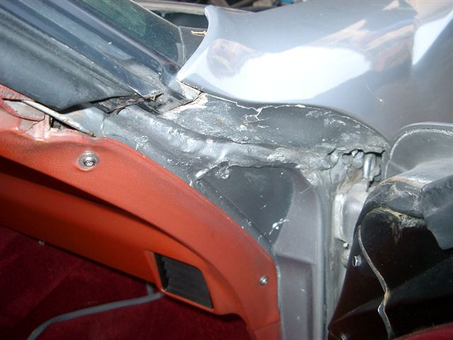

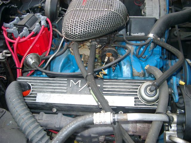

Ho percorso piu' di 600Km per vederla e comprarla ma dal vivo non era cosi perfetta come dicevano e alcune informazioni avute telefonicamente non erano vere:
é stata riverniciata
sulla carta di circolazione italaina risultano 186Kw
n.5 passaggi di proprietà in Italia
grosse stuccature dove inizia il montante sopra cernire portiera dx e sx.
Cruscotto lesionato
Posso inviare foto.
Un grazie a chi mi risponde seriamente

per quanto riguarda i Kw 186 sono cmq troppi, se non erro al massimo poteva avere 220 Cv (L-82), ma spesso la motorizzazione italiana scrive quel che vuole (adesso che mi ricordo ho trovato la stessa cifra su di una vette con 190 cv...). Il cruscotto spesso si spacca per il sole... ma il ricambio si trova (come quasi tutto) e non costa poi tantissimo.

..sono da vedere le stuccature e con che materiale le hanno fatte!
Il cruscotto, se da cambiare, costa parecchio, anche perchè è un pezzo unico!...
manda le foto...e affanc....chi al telefono ti aveva detto che era perfetta!

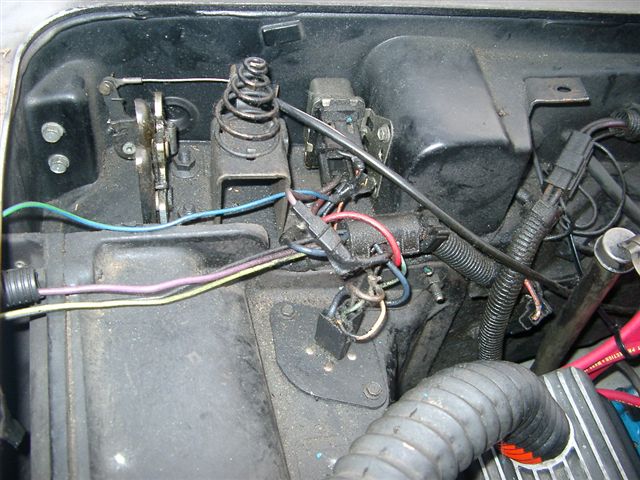

ecco alcune foto del nostro amico lisag
http://www.corvetteitalia.it/public/...15124546_e.jpg
53,22KB
http://www.corvetteitalia.it/public/...15124617_g.jpg
43,68KB
http://www.corvetteitalia.it/public/...15125042_i.jpg
81,35KB
http://www.corvetteitalia.it/public/...11512533_s.jpg
42,36KB
http://www.corvetteitalia.it/public/...15125613_t.jpg
51,76KB
http://www.corvetteitalia.it/public/...11512576_u.jpg
85,63KB
