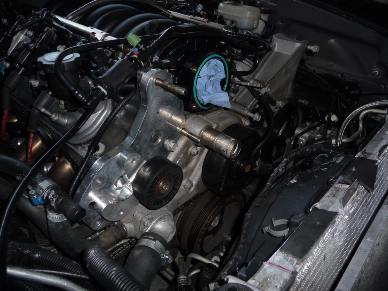

Capitolo motore..guarda come sto' messo..
http://www.corvetteitalia.it/public/...3_1306x979.jpg
157,84KB

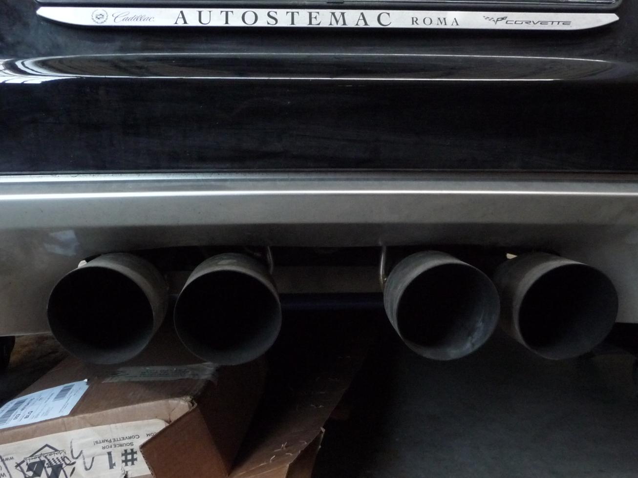

E' per questo che non "postavo" come dici tu..
I 4 "connoncini"..
http://www.corvetteitalia.it/public/...7_1306x979.jpg
106,86KB
