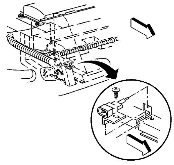

mmmhh.... rieccomi...per favore mi potete indicare meglio dove si trova il sensore della temperatura esterna....non lo trovo....
Grazie
Citazione:Messaggio inserito da ilviki
Grazie
Devi guardare dove finisce la paratia di plastica che porta al filtro, ma dalla parte della barra traversa sotto il radiatore, lato passeggero. E' un sensore nero, di forma allungata (tipo un pennino) con il punto di attacco color giallo. ;)
Guarda qui:
http://www.corvetteitalia.it/public/...p_sensor-1.jpg
