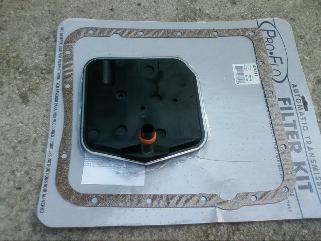

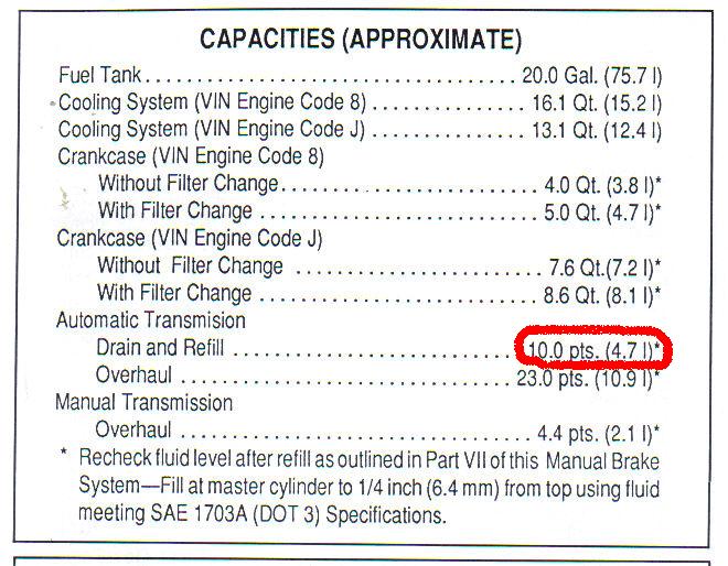

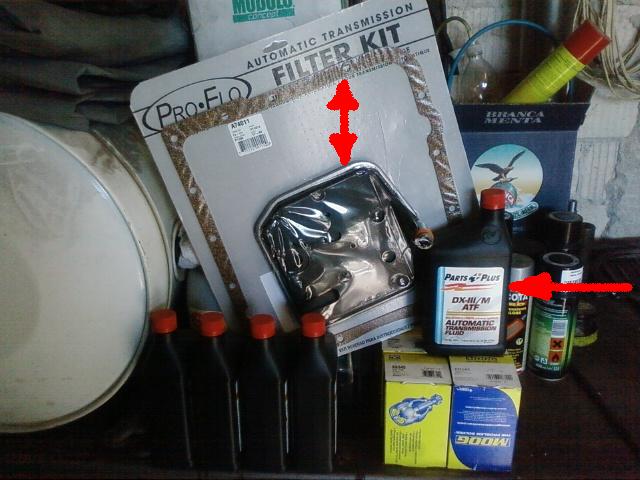

qui si vede il kit composto da filtro e guarnizione , servono anche 5 litri di olio
l olio e una parentesi a parte : originariamente va messo Dexron 2 ma almeno qui da me non si trova piu e di conseguenza piuttosto che ricercare Dexron 2 magari vecchio di magazzino ho utilizzato Dexron 3 che si trova da qualsiasi autoricambi

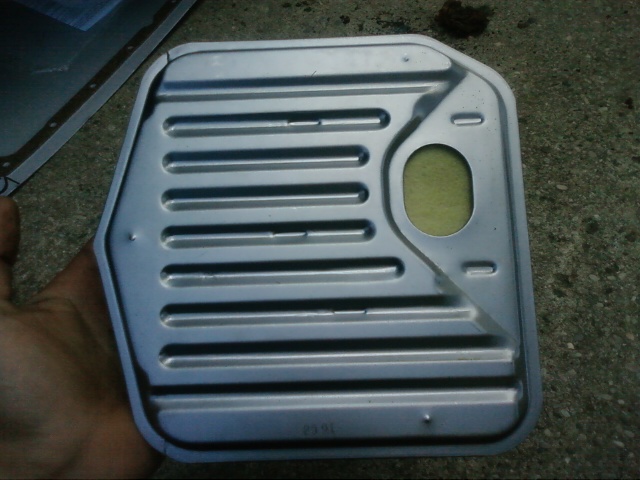

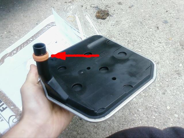

altra vista di filtro e guarnizione
http://www.corvetteitalia.it/public/...9102631_02.jpg
 103,87*KB
qui il filtro olio e visto da sotto , dalla parte della coppa dell olio x capirci
