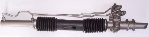

tra l'altro....... capimmo quale scatola sterzo usano..... perņ ricordo solo che č OPEL, ma non mi ricordo di che macchina..... mi pare la Kadett o l'Astra..... boh...... che tra l'altro trovi a 150 euro a prenderla perfetta, ti fai da solo le staffe.... e via!!
Abbiamo discusso altre volte sulla conversione Rack and Pinion sulla C3...... vedi sul forum...... cerca!!

c'č una cosa che non mi č chiara, la sola scatola costa 200$
http://www.ecklers.com/product.asp?p...&dept_id=1836#
http://www.corvetteitalia.it/public/...7_sterroid.jpg
9,19KB
...e tutto il kit ben 1250, 1050 dollari x una flangia 2 tubi e qualche raccordo???[}:)]
http://www.ecklers.com/product.asp?p...8&dept_id=1828
http://www.corvetteitalia.it/public/...erroid all.jpg
20,46KB
