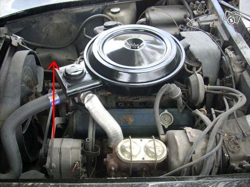

Come si chiama ????
Sto ritirando un po di materiale da Summit e vorrei aggiungere anche questo "copri ammortizzatore", ma non so come cercarlo.
Chi mi aiuta?
http://www.corvetteitalia.it/public/...9532975117.jpg
42,18(censurato)KB
Grazie e tanti auguri di Buon Anno a tutti.
Ciao.
Ciao si chiama ( inner skirt ) e' a pagina 142 del catalogo ekler's la coppia costa 11.99 dollari .
Buon aquisti e buon anno
Yari
summit non li ha, devi comprarli da uno che vende parti per corvette, tipo eckler, zip, corvettecentral ecc...

Ciao v8 se parli di originalita' , ovvero sulla tua vette deve esserci solo parti originali (non il film) ok , allora li devi comprare
nuovi da qualcuno , perche' usati sono quasi tutti sciupati.
Se invece dell'originalita' non ti importa e' semplice: vai da un rivenditore di gomma , prendi un foglio di buona gomma (magari del veron che e' gomma con cui vengono fatte anche le guarnizioni soggette al contatto di liquidi deterioranti "benzina-oli particolari, ecc".
Poi smonti i tuoi e ne riprendi la sagoma , un po' di manualita' ed il gioco e' fatto, avrai degli inner skirt migliori degli originali che saranno prodotti " made in cina".
Io ho fatto cosi', appena ho due minuti faccio le foto ai miei e le inserisco.
Buon anno
Anche se volessi farli, me ne manca uno e quindi non avrei come copiarlo.
Trovato da Willcox a 11 dollari.

v8 sono speculari , quindi il dx e' = al sx ma rigirato.

Ps : se ci fosse nella tua vette qualche differenza Quindi speculari si ma con qualche piccola differenza , basta che ne copi uno su della carta e lo provi cosi' ti rendi conto se manca o devi tagliare qualche pezzetto.
I miei erano tipo l'aereo di ustica , li ho ricostruiti in parte e le mancanti le ho aggiunte provando e riprovando.(Risultat o perfezione)

Vuoi un consiglio?
Hai un po di manualità?
Trova un negozio di materiali tecnici, gomma e affini, troverai sicuramente una vasta gamma di prodotti perfettamente adattabili alla bisogna, anzi ti dirò di più anche migliori, con una buona forbice, ritagli le due protezioni, magari usando come dima quelle da sostituire e il gioco é fatto.
Per i pernetti di plastica con i quali fissare le grambialine, non c'é problema li trovi da un qualsiasi carrozziere et voilà fai un lavoretto sicuramente migliore per qualità, probabilmente più economico ed in più vuoi mettere la soddisfazione!!! ;););)
