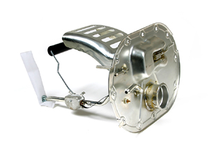

la mia spia della riserva rimane sempre accesa, appurato che la cosa dipende dalla sending unit nel serbatoio, qualcuno di voi ha mai provato a riparala??
un grazie a chi mi aiuta...
http://www.corvetteitalia.it/public/...21_sending.jpg
42,11KB
Se intendi il reostato interrotto, io l'ho saldato a stagno ma siccome le spire di rame sono vicine tra loro, stagnando ne ho bypassata qualcuna e ora la lancetta ha un "buco" da 1/2 serbatoio a 1/4 dove non segna giusto ma almeno funziona. Si trattava perņ drll'indicatore non della spia, che non ha mai funzionato.
il mio problema riguarda solo la spia che rimane accesa mentre il livello funziona perfattamente, quindi dovrei capire se la spia prende il consenso dal reostato oppure da altro....
