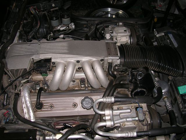

Vorrei rendere piu' pulito il motore specialmente le parti
in alluminio quale tecnica mi consigliate[?][?]
allego una foto attuale

Vai di pennellino e prodotto sgrassante, fai piccole zone alla volta, sciacqui con acqua stando attento a non bagnare troppo in giro e asciughi subito con aria compressa....
Io ho fatto cosi', certo, pulisci fin dove arrivi, ma piuttosto che avere problemi elettrici....[8D][8D]
Io ho optato per un lavaggio ''duro'' con appositi sgrassanti a base di acidi particolari moolto aggressivi anche nei confronti della vernice!!...mi è costato 30€ farlo fare,non è ancora come dico io,ma è molto meglio di quando ho portato a casa l'auto...
per mia fortuna nessun problema con l'elettronica.
Ciao!
Strokerone un giorno mi ha dato una dritta non male! Infilati due calzini di quelli bianchi sportivi alle mani e vai di gomito.... un bel secchio di acqua e sapone...... infila le mani e le dita dove ti pare....... FUNZIONA!!!
Sto facendo lo stesso lavoro all'Impala, uso il "cillit bang", ne spruzzo un pò su una piccola area e poi strofino con un panno dove arrivo bene e nei punti un pò + ostici uso uno spazzolino da denti:D il risultato non è male, anche se è un lavoro da scassamento di [8][8]
