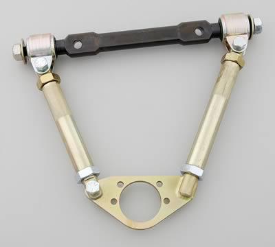

Uscito dall'officina mi pareva di guidare un'anguilla..... poi, quando sono uscito dal gommaio con le convergenze fatte (camber e caster me li faccio da solo..... mi son comprato un ruzzino apposta) era tutta un'altra cosa!!!!!!
Allanteriore per ora ho 3° di camber negativo e 4.5° di caster positivo..... e mi pare OK!
Casomai proverò ad aumentare il caster, ma devo approfondire!
Grazie ai braccetti superiori regolabili....
http://www.corvetteitalia.it/public/...pper a-arm.jpg
11,33KB
.....posso evitare di impazzire con gli spessori e con la barra che collega i duomi!
Una chiave di 28 ed una di 1" e si fà tutto!

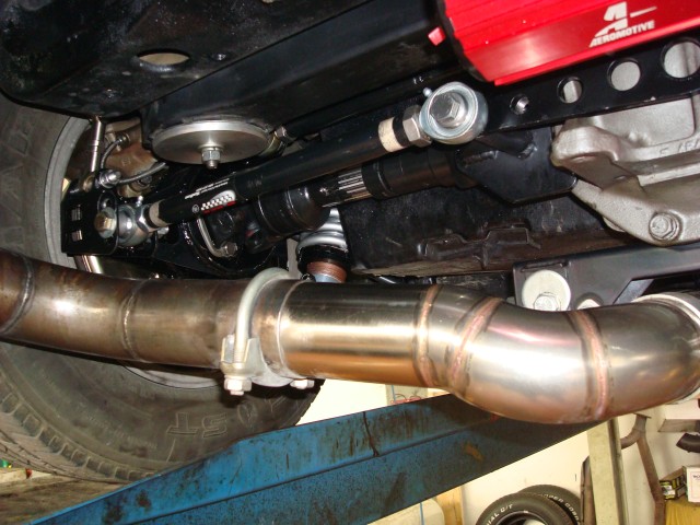

Ora, quando torno, devo iniziare a giocare col bump-steer posteriore e con quello anteriore.
Dietro è tutto previsto (basta spostare l'uniball esterno in una delle 3 posizioni), mentre davanti dovrò modificare il braccio del mozzo.
http://www.corvetteitalia.it/public/...0_DSC00498.jpg
110,85KB
La regolazione si fa abbassando il centro del ball-joint esterno.
