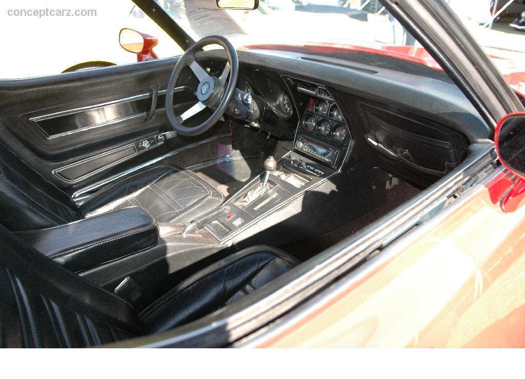

non è la mia ma è lo stesso tipo di sterzo....
http://www.corvetteitalia.it/public/...2_Immagine.JPG
