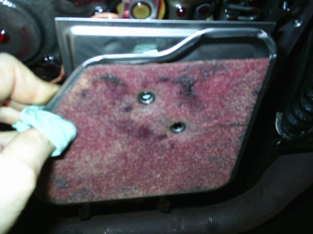

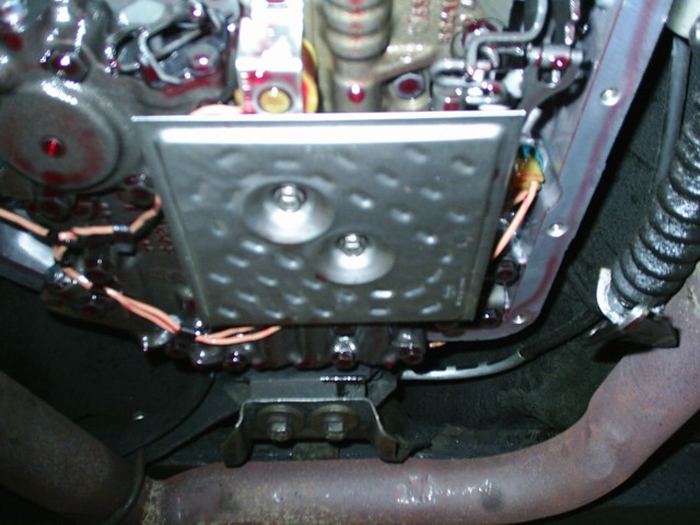

Ciao a tutti, oggi ho montato il nuovo filtro per il cambio automatico della mia 81, č il kit della AC delco su Ekler's: gli attacchi e guarnizioni vaeie sono uguali a quello vecchio perņ il nuovo ha la parte filtrante sopra e sotto dove ci sono le 2 vitine ha la parte in ferr, vedi foto 1. Quello vecchio era il contrario parte filtrate sotto parte in ferro sopra. Vedi foto 2. Comemai? Quello nuovo č giusto? Poi quanto oglio devo mettere e se avete qualche consiglio o accorgimento da darmi grazie a tutti. Carletto :)

Mha.... secondo me qualche fetentone ti aveva montato il filtro al contrario prima!
Non ne ho smontati tantissimi.... ma una decina di sicuro, mai visto un filtro alla rovescia!
Altrimenti il normale deposito di polveri del materiale di attrito dei dischi frizione lo intaserebbe subito!
Per l'olio... comincia con 6 litri.... e poi verifica il livello a caldo!

Ok,altra cosa:quando chiudo con il coperchio devo mettere anche la pasta oltre la guarnizione? Olio cambio 6 litri giusto? Un salutone. Carletto :D
Per sicurezza mettine un po'.... visto mai!:D
