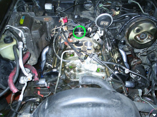

Ciao a tutti, il tubicio di ferro del cambio automatico che prima era collegato sul vecchio collettore adesso avendo cambiato sia collettore che carburatore lo collecato sulla uscita più bassa lato guida del nuovo carburatore"Edelbroc k performer" ma anche gli altri tubicini li collego a quell'uscita li? metto la foto di come erano collegati prima
http://www.corvetteitalia.it/public/...14195012_2.JPG
111,72KB oppure devo riprestinarli come sul vecchio collettore? Il nuovo è un Edelbrock.Ps Il filtro nuovo tocca sul carburatore dove c'e l'attacco dei cvetti elettrici quindi volevo prendere questo su Jeg's 720-9341,può andare? :D Grazie 1000. Carletto :D
Dai su datemi qualche aiutino :D
Devi solo collegarli ad un fonte DIRETTA di depressione!
Quindi la porta piu' bassa del carburatore, lato autista, va bene? In teoria è la porta che rimane sempre aperta sul carburatore Edelbrook, x' quella lato passeggero si apre a seconda di come viene premuto l'accelleratore...gi usto???
