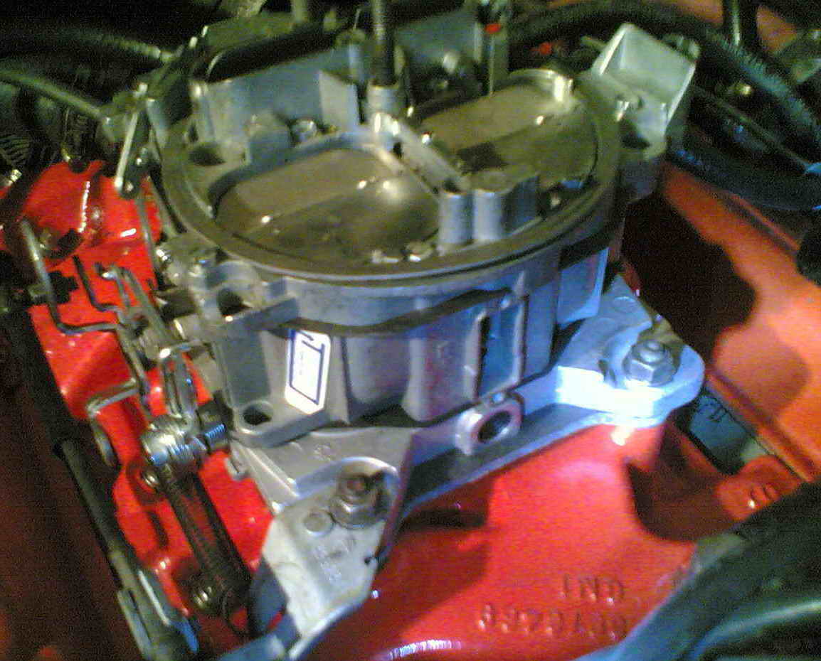

Per stroker: risolto problema carburatore nuovo!
Ecco l'aspirazione... pensavo che fosse un foro cieco in realtà l'interno è largo 1,1mm (0,0433 inches??)ed è filettato. Peccato che la base del mio carburatore non ha nessun foro e tantomeno nessuna vite che faccia da tappo.
Domani devo andare alla ricerca di sta benedetta vite per chiuderlo.
Per provarlo ho tappato con del nastro isolante ed ora va come un orologio. Fianalmente sarò in grado di sostenere sto cacchio di collaudo.
