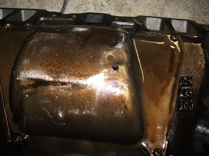

qualcuno ma mai visto una modifica del genere? ne conosce il motivo e il beneficio? il vecchi proprietario della mia vette non si sa come mai ha bucato col trapano il lamierino del vecchio collettore aspirazione.....bohh
http://www.corvetteitalia.it/public/...5_DSCF0962.JPG

Scusami...il lamierino di cosa? Non mi ricordo nessun lamierino sul collettore della mia.
Il lamierino c'è di serie sotto il collettore in ghisa...... il foro ce lo hanno fatto per evitare che ci ristagni l'olio!
Questo lamierino ha una duplice funzione:
1) isola l'olio dall'alta temperatura del crossflow dei gas di scarico quando il motore è freddo...
2) ed isola il collettore dal calore dell'olio quando il motore è caldo!
scusate lo volevo subito cancellare il post, del foro di serie mi ero accorto poi anche sull'altro collettore (sembrava proprio una modifica alla carlona)
graze per la spiegazione Stroker quella l'avevo immaginata ma non ne ero sicuro
Ecco perchè non l'avevo mai visto. . . è interno e non esterno [:o)][:o)][:o)]
