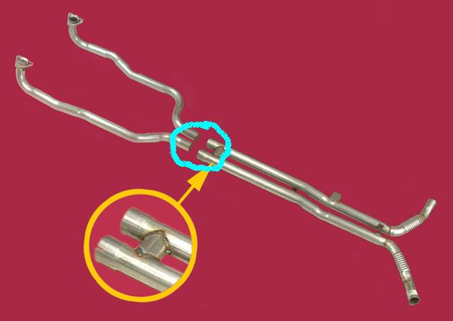

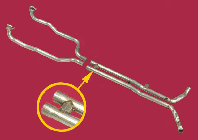

se non sbaglio la x pipe va collocata nella zona che ho cerchiato cioe piu vicino possibile al motore
http://www.corvetteitalia.it/public/...21604030_x.jpg
21,17KB
Ma se non cambia nulla a livello prestazionale, perchè metterla? Forse, dico forse, sarebbe meglio sostituire il catalizzatore con uno nuovo, quello istallato dopo 30 anni forse è in parte intasato .Nuovo costa poco ( 150-300$) e non si fanno modifiche. Per gli amanti del rumore è sufficiente sostituire i terminali.
La compensazione ad H non riesce a separare bene i flussi tra le due bancate e quindi il sound non è azzeccato come quello con l'Xpipe. La resa non aumenta ma la contropressione diminuisce di certo,certo se non pompi a monte difficile che vada di più.
L'incrocio si fa all'altezza del barilotto dove avviene una compensazione.
