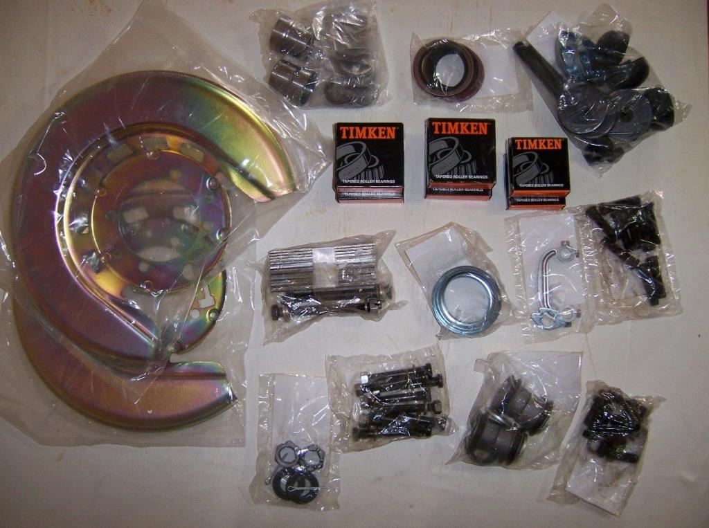

Posto una guida rapida per chi volesse cimentarsi nella ricostruzione dei trailing arms... online ci sono un sacco di guide, quindi posto solo le parti piu critiche e i dettagli che spesso vengono tralasciati nelle guide ma che sono importanti.
Questo era il mio punto di partenza:
https://lh5.googleusercontent.com/-F...0/P1040758.JPG
Come passo iniziale bisogna smontare tutti i pezzi, togliere le piste dei cuscinetti, sabbiare e verniciare tutto.
