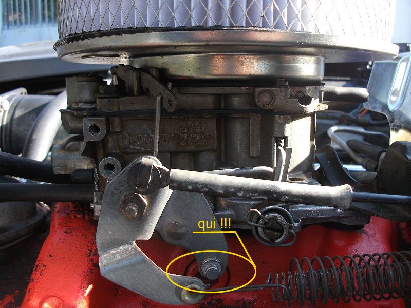

ciao ragazzi ho letto altri post a riguardo e in privato ho già rotto le scatole a V8 mi potete aiutare a riguardo? vi posto le foto del mio carburatore così magari mi sapete dire dov'è collegato il cavo del Kick down per una vette del 75 come la mia io non arrivo a capirlo. se poi postate qualche foto di un vostro carburatore con collegamento del cavo carburatore/cambio ve ne sarei grato.
http://www.corvetteitalia.it/public/...6_DSCF0574.JPG
277,79KB
http://www.corvetteitalia.it/public/...5_DSCF0577.JPG
264,57KB
http://www.corvetteitalia.it/public/...9_DSCF0578.JPG
183,98KB
non so' che cambi tu abbia, ma il detent cable dovrebbe essere collegato al leveraggio dell'accelleratore, sul quadra c'e' un perno a cui ci inserisce l'asola del cavo.
ciao Jimmy io ho un th 400 scusa l'ho dimenticato, ho notato un "pirulino" vicino al leveraggio del carburatore, ma al momento dell'accelerazione il pirulino tenda a spingere! il cavo in questione è di tipo rigido o di tipo in treccia ossia lavora a tirare o spingere?
hai un th400, la regolazione del kickdown deve essere fatta bene..pena frittura delle frizioni...
cerca la procedura corretta...ma il pirulino e' quello che ti ha indicato Stroker..
per la regolazione c'è tempo devo ancora ripristinare il cavo che è totalmente inesistente, ieri sera davo un ochiata anche al manuale d'officina ma le foto scannerizzate sono un po' scurette.
grazie Stroker poi in settimana ti faccio anche sapere per la consegna di quel pacco.

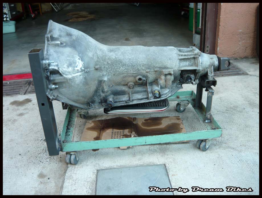

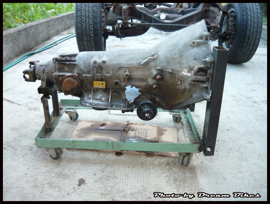

ragazzi scusate se continuo con questo post ma devo mettere l'auto sul ponte e voglio capire dove cercare il cavo del Kick down e rirpistinarrlo in giornata (l'auto me serve) posto le foto di un cambio TH 400 rubate da un altro post sul forum, potete segnarmi dove va collegato il cavo e la guaina? sul carburatore ho già capito dove collegarlo.
http://www.corvetteitalia.it/public/...h 400 lato.jpg
119,83KB
http://www.corvetteitalia.it/public/...217_th 400.jpg
105,08KB
